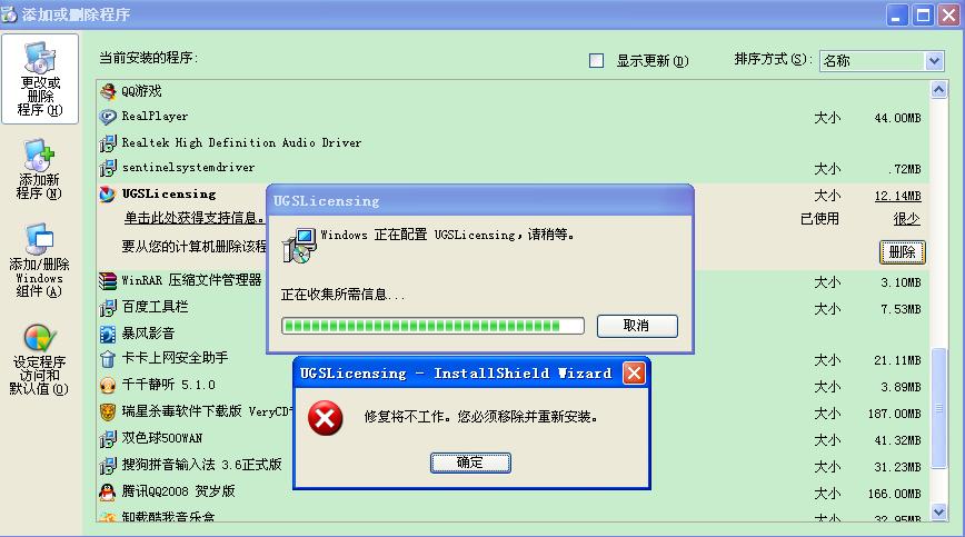

发表于 2008-11-15 17:13:52 | 显示全部楼层 |阅读模式 来自: 中国江苏苏州
装也装不上,也删不了?
( ?7 @6 n: r& X. \' `急救!!!!!
  j# P7 i  C1 O希望各位知道的老大指教一下。谢谢7 Y( q7 s- ^" p5 Z2 s/ u! P
在线等。。。。, k! ^- Y' m5 P+ s

发表于 2008-11-15 17:56:47 | 显示全部楼层 来自: 中国北京
我也遇到过这种问题,最后也没卸载掉,安装的时候也安装不上,% A0 h2 C- {2 x, S" |2 y+ T' I0 S
最后是从一个哥们哪里将他已安装好的uglicensing文件夹整个拷贝了过来,将lic文件换掉,启动服务后再安装的NX6,方法是可行的

 楼主| 发表于 2008-11-15 18:23:46 | 显示全部楼层 来自: 中国江苏苏州
原帖由 otnt 于 2008-11-15 17:56 发表 http://www.3dportal.cn/discuz/images/common/back.gif& f, V' K6 q7 T) B/ S0 w+ `
( L5 _& p# Z# P% `最后是从一个哥们哪里将他已安装好的uglicensing文件夹整个拷贝了过来,将lic文件换掉,启动服务后再安装的NX6,方法是可行的
( x0 Z6 c+ f" j& R" Y* L0 o
* j' h+ O. U( n9 O, I& y
0 S  h) P2 m0 |5 K还是不行,不知用LIC换掉指的是哪个?8 r) m- S7 L8 o8 R' d& e5 a( `
我原先的已经删了。

发表于 2008-11-15 20:11:55 | 显示全部楼层 来自: 中国浙江杭州
我也碰到过,最后用手工一个一个把文件栅了
 楼主| 发表于 2008-11-15 20:28:53 | 显示全部楼层 来自: 中国江苏苏州
原帖由 603803 于 2008-11-15 20:11 发表 http://www.3dportal.cn/discuz/images/common/back.gif. ^" ]" y% h/ L7 d" r- ~5 k3 y
5 a! E  Q3 R" V8 L那后来你怎么再装上呀?" q$ K( w+ y8 K1 T- p. V1 H
我也是手动删除的。可就无法再安装了。

发表于 2008-11-16 11:07:54 | 显示全部楼层 来自: 中国四川广元
尝试一下第三方卸载软件,比如完美卸载什么的。

发表于 2008-11-27 15:02:40 | 显示全部楼层 来自: 中国浙江台州
先手动删除;, {; Q  r4 _, a5 K& l
再用优化大师扫描错误注册表,删除注册表;# z& C5 n$ q/ H4 a! m2 _
重启
+ C. u+ B4 O; k1 C       就可以重新安装了!
