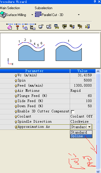

请问E8怎样输出样条代码,适用高速加工的.IT里有的,怎么E里反而不见也
