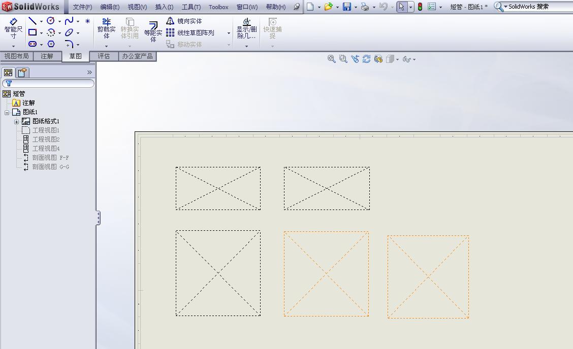

保存的工程图,打开时缩略图还看得到内容,打开后只看到每个视图的位置方块,望高手不吝赐教!

你的工程图所关联的零件或装配体找不到,或已经删除.
发表于 2008-11-16 01:03:47 | 显示全部楼层 来自: 中国湖南长沙
你的 零件不存在或者你拷贝的 只是工程图
) D/ [. h. u) I& a! t在SW中 你 如果拷贝工程图要连零件图一起拷贝的
发表于 2008-11-16 01:10:34 | 显示全部楼层 来自: 中国江苏镇江
应当是零件图丢失
发表于 2008-11-16 11:17:13 | 显示全部楼层 来自: 中国广东佛山
还有一种可能是你隐藏了,点显示就行,当然是关联没问题的情况下

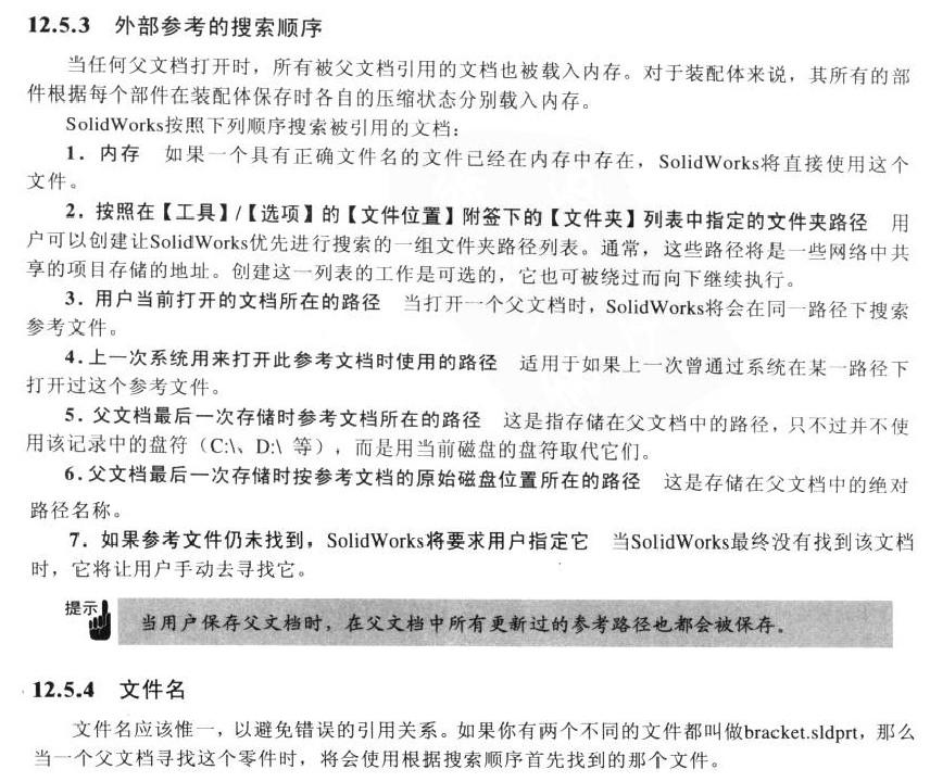

也不一定是零件图丢失* j1 R6 U* e0 s, T& z( p* {
你看看下面的说明就知道了
 楼主| 发表于 2008-12-4 19:55:03 | 显示全部楼层 来自: 中国江苏无锡
都不是 ,是我没注意把装配图的文件名改了。不过还是谢谢各位热心的同行指教
