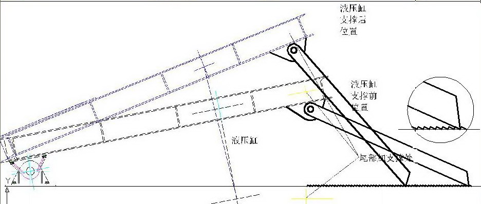

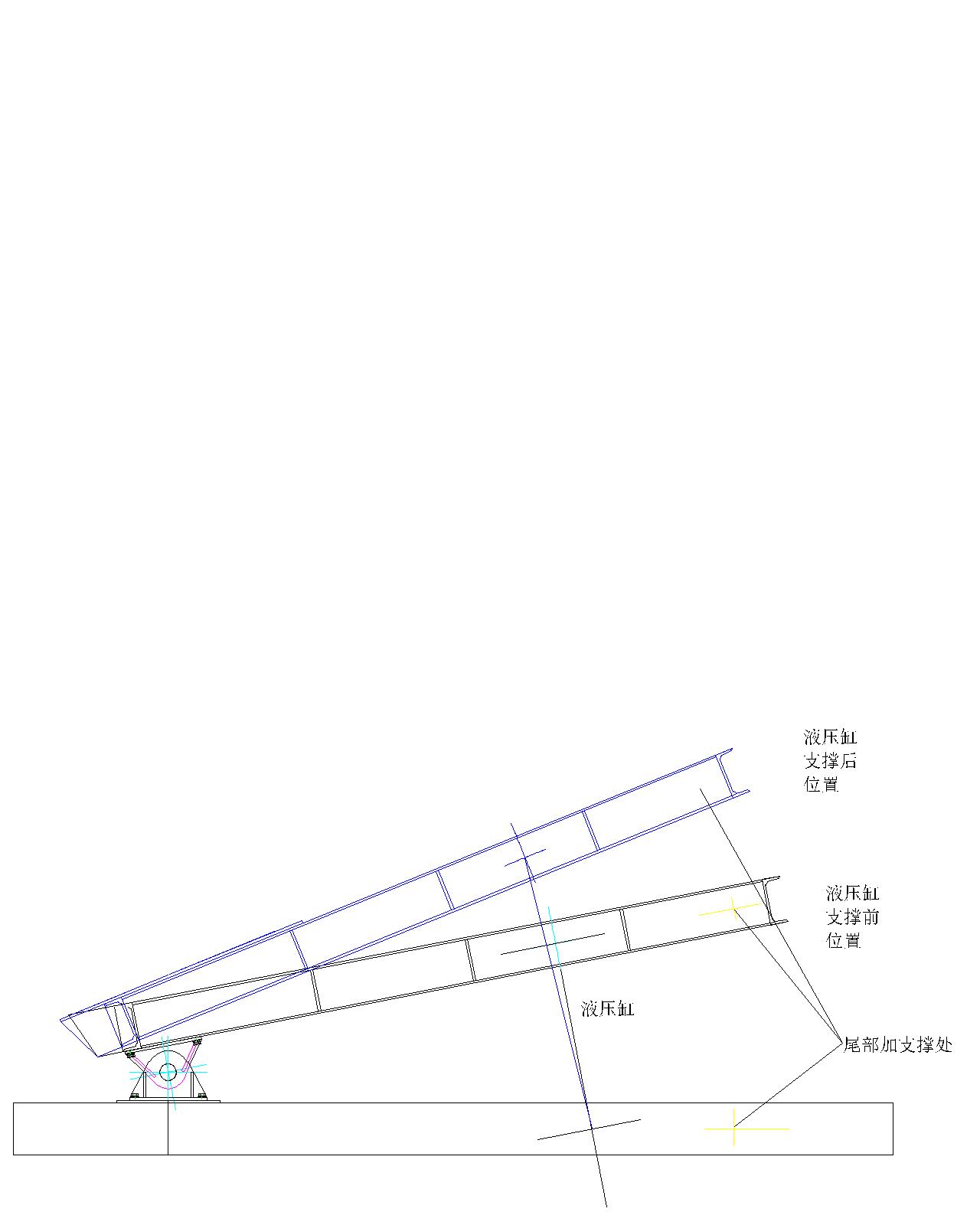

求助:
4 G: K9 K1 f0 ^' z1 f/ s( r% y设计了一个机构,前面铰接,中间用液压缸支撑,客户要求液压缸支撑到位后,尾部加支撑并且是能简单实现的,由于架子的运动是倾斜的过程,请问高手,这个支撑如何设计http://file:///C:/1.jpg5 U7 E) m6 j; q, h4 a$ ?

 楼主| 发表于 2008-11-16 00:30:34 | 显示全部楼层 来自: 中国
谢谢回复,但需要的是一个部件,倾角改变后,铰接的相对位置和长度都有改变,

发表于 2008-11-16 08:41:51 | 显示全部楼层 来自: 中国辽宁沈阳
提供一个思路:
7 P5 M( @  Y- ^( x7 F: N. Z0 W$ h借用原图
asdolmlm + 2 参与

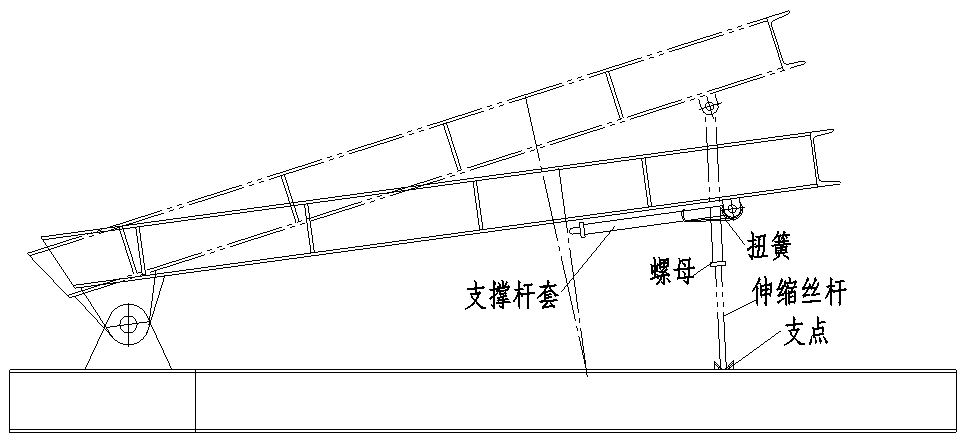

发表于 2008-11-16 10:22:05 | 显示全部楼层 来自: 中国山西太原
在尾部加一个可调长度的丝杠,用销轴和扭簧固定尾部,不支撑时扭簧将丝杠贴在支架上,用时可以拉向支撑点。旋转丝杠上的螺母可调支撑高低。这样不占太大空间,使用起来也方便。

发表于 2008-12-2 09:48:05 | 显示全部楼层 来自: 中国山西太原
回复 7# hwb118 的帖子
因最近没看此帖,迟来的回复。" f$ @' J& w% \) t9 @, G
现发一个支撑架示意图供参考。
