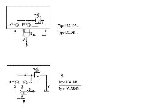

力士乐的二通插装阀中,可以组合具有减压功能的插装阀。说“可实现卸载、截至和多种压力等级回路”。有哪个高手能给解释一下吗?9 v, t- ?: C" Y5 e: e0 M* m
如何组成这三种回路啊?截至功能可以当成液压锁使用吗?

其实你找一本样本,比如华德的,上面很清楚的
1 V; u; n) W* [! X  w+ b简单介绍一下了,这种阀主要有插件和盖板组成的,插件和盖板都有好多种的
+ \6 |* O4 e; u: i: |0 u# n实现卸载我觉得可能是一种上面再叠加一个电磁阀的二通插装压力阀+ V9 C! p' ?/ ?$ m# g
截至可能是有方向阀插件和盖板组成的,就像液控单向阀,可以当成液压锁使用. L/ h+ D6 k$ |
压力等级回路是二通插装压力阀?这种盖板有1个、2个或3个压力级,如力士乐的DB,DB2U,DB3U
