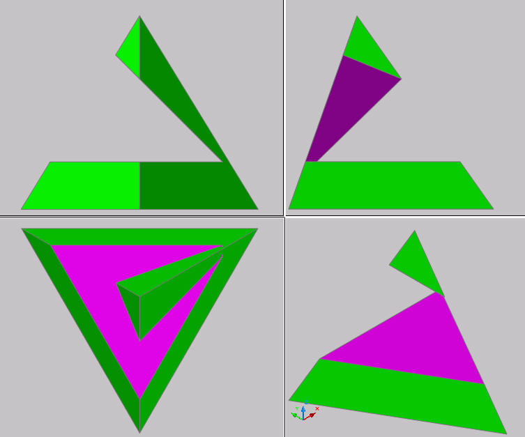

[已解决] 帮忙完成这个三视图的三维造型,谢谢!

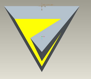

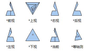

发表于 2008-11-17 09:04:11 | 显示全部楼层 来自: 中国陕西渭南
各视图如下
plc + 3 应助
发表于 2008-11-17 10:12:29 | 显示全部楼层 来自: 中国甘肃张掖
应该就是楼上的样子,呵呵!
plc + 3 应助

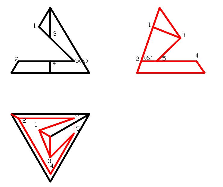

发表于 2008-11-17 12:27:38 | 显示全部楼层 来自: 中国江苏常州
俯视图下角少线.

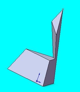

发表于 2008-11-17 14:36:32 | 显示全部楼层 来自: 中国陕西渭南
能画出的软件比较多,我使用的solidworks!

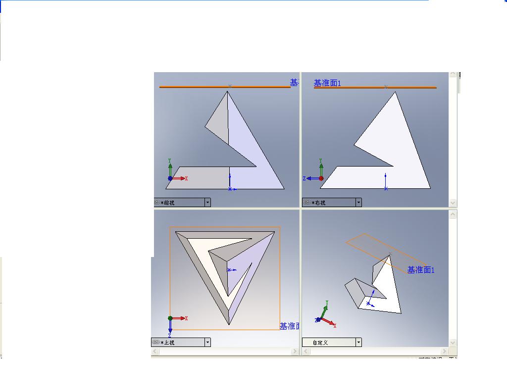

发表于 2009-2-22 12:10:01 | 显示全部楼层 来自: 中国江苏无锡
能满足吗???我用SOLIDWORKS 建模。

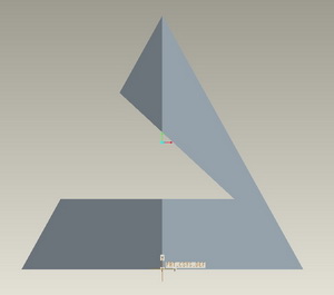

发表于 2009-2-22 19:42:01 | 显示全部楼层 来自: 中国天津
这个用PRO/E就行吧
, \5 z3 U& ?( {3 @; \# i楼上已经画出好几个了,我就不画了. A6 {8 Q: J# b$ v& r: O$ w
用PRO/E画一个四面椎体: n3 F' \" p4 e* t9 B8 B3 f
然后在中间按尺寸切一下就行啦’
$ V" P5 W! q) ^5 _, g$ @很简单的

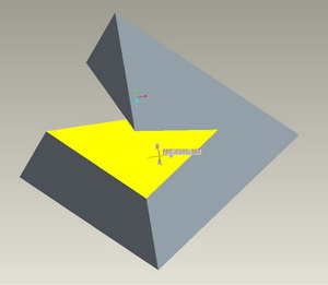

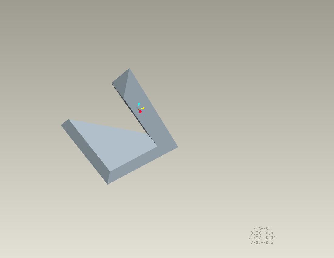

发表于 2009-2-26 23:22:02 | 显示全部楼层 来自: 中国广东广州
我用proe画一个
主视图
主视图
左视图
左视图
俯视图
俯视图
