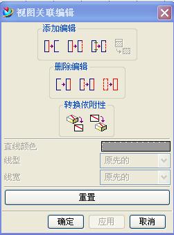

有隐藏,
5 h5 o3 K/ i# E% R- n 1.jpg 4 m" o( r6 S" ?( }3 G, @. b
还有些隐藏不掉,要删除2 `% ~/ A% y: N4 b
 楼主| 发表于 2008-11-16 12:56:48 | 显示全部楼层 来自: 中国山东烟台
你这是怎么点出来的 ?
 楼主| 发表于 2008-11-16 12:59:25 | 显示全部楼层 来自: 中国山东烟台
详细的可以不 ?

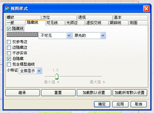

发表于 2008-11-18 12:17:04 | 显示全部楼层 来自: 中国江苏苏州
双击你要隐藏图面的表框就可以出来了啊!
