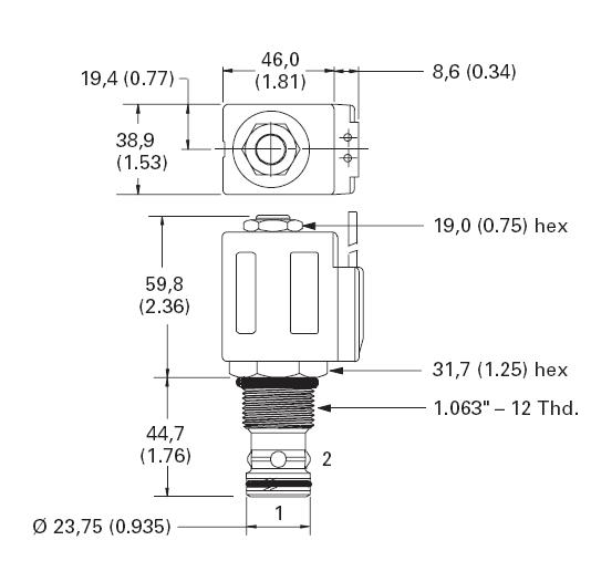

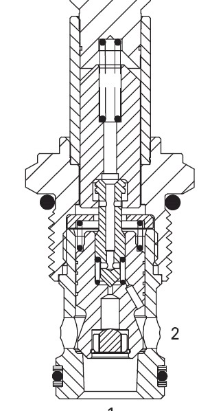

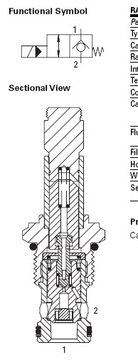

大家帮我看看这个阀的工作原理,能分析具体的流动过程及原理。多谢了。我是这样认为的。1进2很好理解。但是2进1是如何具体的呀,我的理解是由2回油是,油先进入阻力小孔,进入阻小孔的油减小很多,再由于作用面积小,从面作用力没有弹簧力大,从面打不开小阀心。当得电时,磁力作用把弹簧向上项,从而使2进1。请大家帮我分析分析。

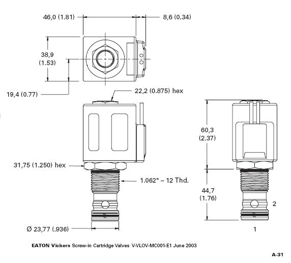

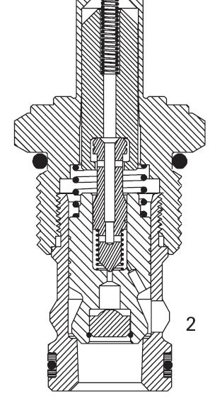

! Q% u* Z( l# {7 Q还有就是SV3与SV13区别,大家看看,这两种阀的工作职能一样,只是内部结构与安装尺寸有一点区别,请问互换影响工作性能?

这应该是一个常闭型单向电动逆止阀,当不带电时,从1进 2出实现单向的功能,当带电时实现双向通。

知道两种工作状态下阀心的位置就好看了

功能一样,只是部件结构不同。

第一个阀是不是有三个接管口,第二个阀好象是2个接管口,原理应该是一样的,只是功能上有点差异。
