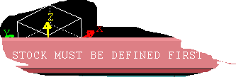

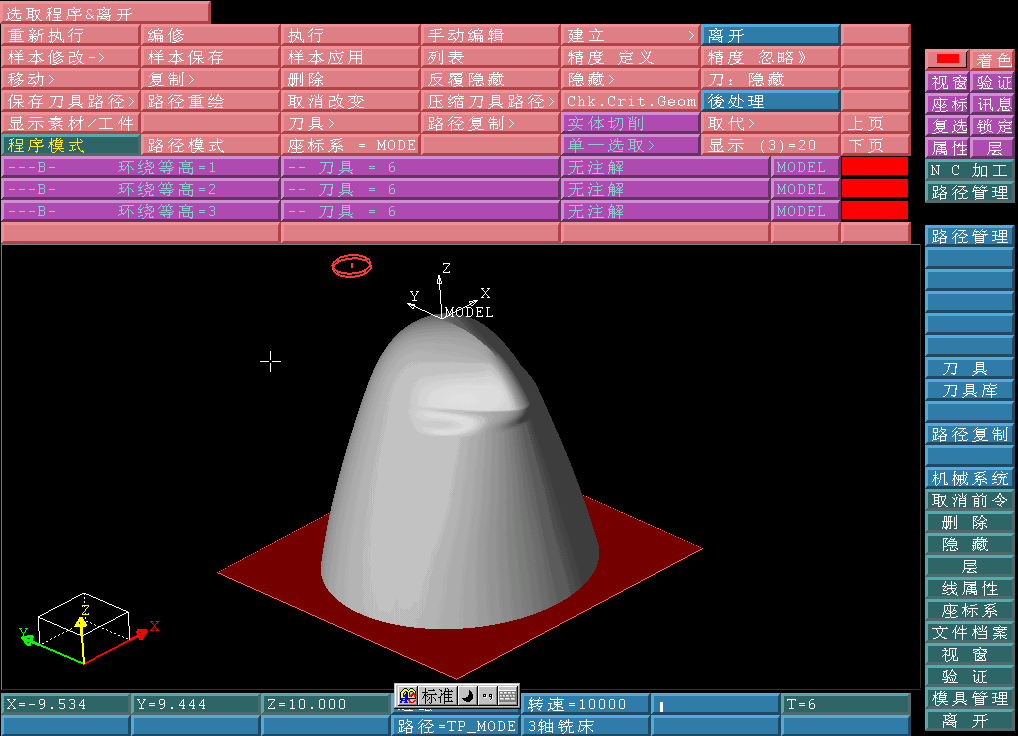

刀路编好了,把刀路选好,选实体切削, 不会自动模拟,会出现stock must be defined  firsrt    好象前面要加个毛胚的,  怎么加 ,谁帮我把程序改一下,我非常感谢他~~~~~大家来帮我一下~~~~~~~~~~  这个马上要交起了~~~ ;) ;) ;) ;)/ [# L' t0 u- O$ p) f* h3 ?+ j* b  ]

建立毛坯,之后选择毛坯点击移动,在点击环绕等高1这样毛坯就插入了程序的最前面。

不用建立毛坯也可以自动模拟啊  选无就好了  有空我再做个视频上传了 :)

干吗不把刀路传上来,就2张图啊。
