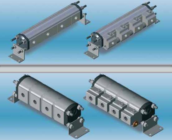

我就是不明白,同步马达进油口是10MPA时,同步马达出油口就是双倍的了。这是为什么?能不能提供这种同步马达的样本及工作原理呀,我的理解无非就是两上马达串起来同时工作而已,为什么导致出口压力过大了。是不是同步马达最大工作压力不高,因为我们这里的同步马达工作到16MPA就漏油,厂家解释说同步马达出口达到32MPA。要加溢流阀的保护装置。是厂家在忽悠?这什么出口压力会增大这么多了。多谢了。# B, ]3 t% g  ^3 z# ?5 E
我们这里的同步马达型号是950600M8699AAAAA厂家是WHITE(MP)。

发表于 2008-11-17 09:45:53 | 显示全部楼层 来自: 中国上海
如果同步马达控制的油缸所承负载一样的话,是不会出现压力增加的情况的,要么就是你们用的时候同步马达一个出口直接回邮箱了,这样会造成另一端压力变为原来两倍,或者两边负载相差较大,也有可能造成压力增大。

发表于 2008-11-17 13:54:48 | 显示全部楼层 来自: 中国上海
回复 1# 毛友春 的帖子
楼上说的很对,这种情况下同步马达就作为了增压器,如果都是接油缸,只会造成压力损失5 Q3 P% W7 G* F' t

发表于 2008-11-18 08:57:31 | 显示全部楼层 来自: 中国上海
都不明白压力为什么增加了???1 f0 y; z- @3 c' u/ Q
用的时候同步马达一个出口直接回邮箱了,这种情况下确实是会使压力增大!!!!!
6 R: v# _: L7 T" {1 g- B# U) F4 x) k是不明白这个???+ z- z4 u9 x3 s5 y+ l
" A8 Q! ]$ b6 }2 O
大家可以这样考虑,你进油压力恒定,流量为2X, 总做功假如是2W
5 Q* v6 N4 R+ m$ V当同步分流马达1分2后, 因为其中的一个出口直接回邮箱了,它不对外做功,那就只能将功通过轴在另一个腔室内消耗了,就相当于增加了输入功率,使另一个腔室出口的压力增大!!!!
: ]. v: P* K% i3 N& G2 z0 l: Y: ^
" p3 `; [9 F0 |( [% c# w, R不知道我说明白了没有!

发表于 2008-11-18 09:11:50 | 显示全部楼层 来自: 中国四川成都
补充一下:不考虑马达的容积效率时有:PQ=P1Q1+P2Q2的关系,当有一个马达出口直接回油后就是P2=0,而Q2≠0,Q1=Q2,那么P1=2P了。

发表于 2008-11-18 09:46:44 | 显示全部楼层 来自: 中国上海
再补充一下,
, E4 L7 @9 {) L( B这种双倍压力也只是理想状态!; O- s7 _. N. i2 Y# ]  x' M* Q
其实实际使用过程中最大实际也只增到70%左右!; u) }0 ]4 ^# Q' j
保险起见都只用到50%

发表于 2008-11-19 00:18:22 | 显示全部楼层 来自: 中国湖北武汉
根据能量守恒。不管泵还是马达输出功率和输入功率应该相等的。
0 e5 f2 o$ j" W: s! U% G输入压力p,流量q,输出就等于p1*q/2+p2*q/2% p  Z+ R  m7 W7 o  n1 _' `
假设p1=0,p2就不得不等于2P。否则能量就不守恒了。
