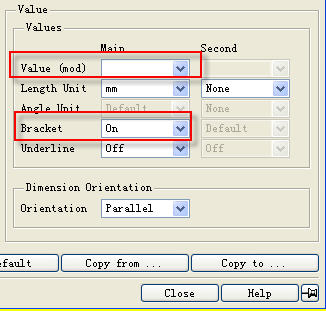

[已解决] osd里可以做成这样的尺寸的样子吗

尺寸加后缀

你反过来貌似好做点,先做公差,再写H11。

我只能做成这样,楼主看行不,不过尺寸是输入的

用编辑标注的命令,把30H11的尺寸值做为前缀,后面可以加一空格,公差管公差写,然后在尺寸中把数值去除,加括号,但这样一来尺寸就和实际对不上了,如果可以不加括号的话,还是以ECS专家的建议为好

先写公差再写H11,可以把H11做成Postfix,即后缀。
