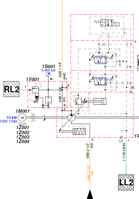

请介绍一下这个泵是如何工作和控制的谢谢!若有资料的话能给个连接么 要详细的!

这个泵为力士乐DFLR泵一种,完全一样的一般样本上没有,上面的电磁方向阀在不得电时泵摆角几乎回到0位,很少流量输出;电磁阀得电是泵摆角到最大并输出最大流量,最终的流量和压力由功率控制器控制。连接其实很简单,就按原理图接就是,上面的电磁阀泵是定货的时候就已经安装好的;只要联上泄油孔、进油口和出油口就ok了。这种泵见多了。; T1 M2 V! F# `0 w. v/ J

那么它的排量怎么控制的 电磁阀下方的2个是压差阀吧 它们是怎么工作的!!
发表于 2008-11-19 13:05:07 | 显示全部楼层 来自: 中国江苏无锡
那2个阀,靠泵体的调整泵的最高压力,可根据实际使用要求调整;靠外的是压差阀一般不能动,一旦动了一般得上专业测试台调较。如有其它问题可发短消息给我具体讨论。
