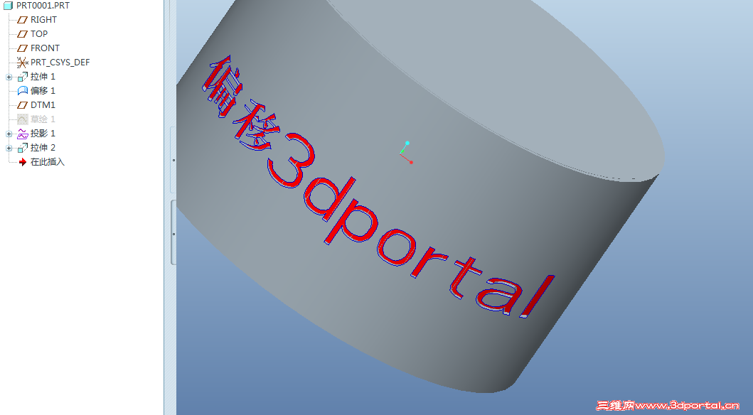

文字投影到面上后,怎么不能拉伸成实体啊?谢谢,新手,希望给点意见3 X5 f. k5 ]! K  V/ |! B

拉伸实体需要是闭合的截面的啊,文字曲线非闭合
发表于 2009-5-30 23:23:11 | 显示全部楼层 来自: 中国广东广州
楼上别误导别人le, 文字也能啦身。, 楼主不能啦身 往往是因为你选的字体有问题, 换种字体试试。  还有你把字体投影到曲面后,建议用偏距。

发表于 2009-5-31 07:03:45 | 显示全部楼层 来自: 中国浙江温州
回复 4# scuchx1 的帖子
楼上的哥们,拉伸字体的文章在论坛里多了去了,搜索一下吧。
/ K' |/ Q* d: d9 y5 A) t4 Z) w  Z
# g1 x& ?- c6 D0 i2 y: o用偏距功能能很好的实现
发表于 2009-10-29 15:30:03 | 显示全部楼层 来自: 中国山西晋城
使用偏距很好的,试一试?!
