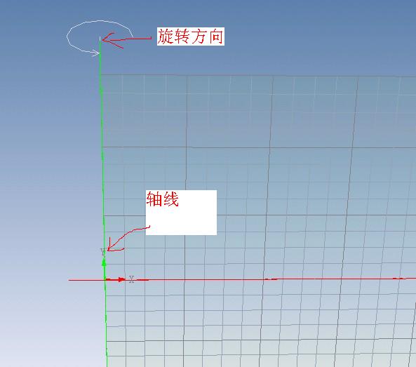

到底这个旋转的旋转中心轴是哪条轴?书上只说了一句“CAXA实体设计的旋转轴为Y轴”,可实际应用的时候好像不是这样的。而且不能自己定义旋转中心轴。

系统默认当然是Y轴,为什么要自定义轴线呢,你可以移动零件来适应旋转轴的位置嘛。. ~1 l6 M8 \9 r; S

默认旋转轴是Y轴,也就是任何情况下只能绕Y轴旋转,但Y轴本身也是可以旋转和移动的,只要把Y轴放到适当的位置,即可实现绕任意轴的旋转。

. o8 @# H6 i+ o! L/ o7 F$ U$ ~% }默认旋转轴是Y轴,也就是任何情况下只能绕Y轴旋转,但Y轴本身也是可以旋转和移动的,只要把Y轴放到适当的位置,即可实现绕任意轴的旋转。
1 o) p$ C9 F& b; g  Q. A- v补充一下:
. \1 x0 _8 C/ c5 V7 s; Y/ L实体中的二维绘图平面用三维球可以很方便地旋转和移动

在平面绘图前先用三维球将旋转轴调整到你需要的方向,然后作平面图就OK了!
