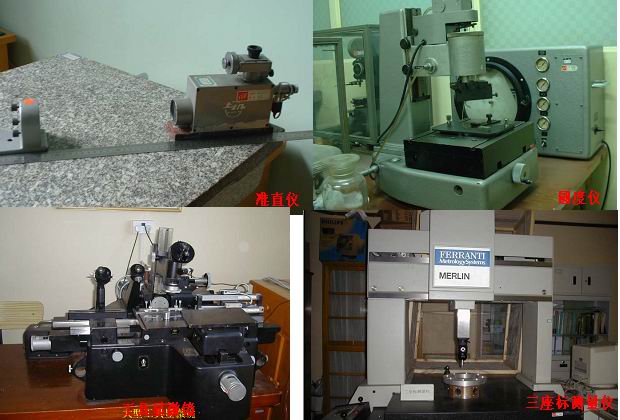

形位公差测量仪器:& W' ?4 t# g5 R0 l
测量平面度和直线度,用准直仪(左上图)。
: s1 W0 l8 h* P! D8 S5 U: V测量圆度、圆柱度、同轴度,用圆度仪(右上图)。( r' ^$ ]" W6 i2 ]+ ]
测量线轮廓度、面轮廓度,工具显微镜(左下图)。此外还可用于测量表面粗糙度。) Y+ X9 o" H) e, q, J
平行度、垂直度、倾斜度、同轴度、对称度、位置度、圆跳动、全跳动等,用三座标测量仪(右下图)。
