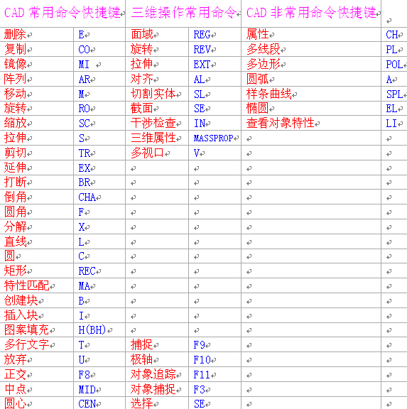

给发一个常用的CAD命令,平时做图95%以上用的都是这些命令。
CAD快捷键.pdf
47.2 KB, 下载次数: 25
woaishuijia + 3 应助
