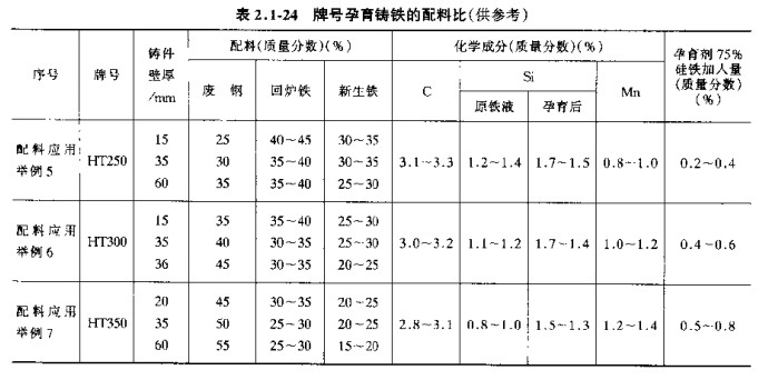

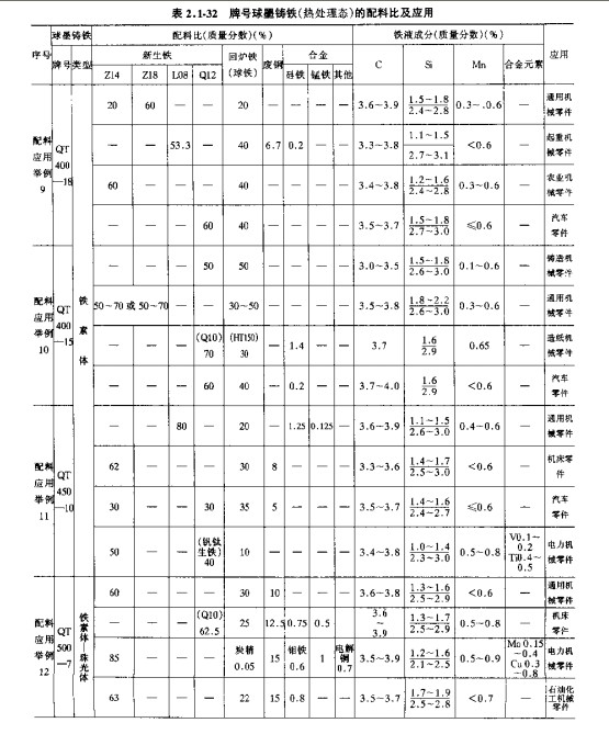

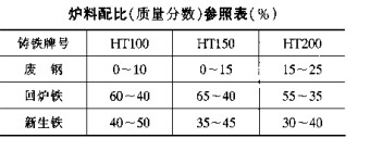

你们公司一般HT和QT回炉铁使用的比例是多少??

HT150、HT200、HT250、HT300及各类不同的球铁,配料均不相同。即使是同样的牌号,因为材料不一样,配料也不一样,没有固定公式。得根据实际情况进行调整。

如楼上所说,一切从实际出发,根据产品要求、材料情况,调整配比、达到要求成分即可。

一般情况下根据生产中产生的回炉料多少和铸件的要求来选择配比,尽量最大限度使用回炉料,降低生产成本。
0 ]7 c+ L  x/ t( a有时加不下是由于铸件化学成分限制造成的。

原则上是:回炉料量(%)=1-出品率(%),这样才能保持炉料动态平衡,不至于回炉料堆积如山.
