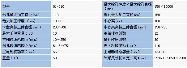

10mm以下的这么长的孔可用枪钻加工,10mm以上的用BTA或DF系统的深孔钻加工既经济又满足要求。
发表于 2008-11-20 20:45:48 | 显示全部楼层 来自: 中国湖北宜昌
钻床加工
发表于 2008-11-20 21:51:19 | 显示全部楼层 来自: 中国河北石家庄
实际上深孔钻加工已经成为机加工的一个组成体系,广泛应用于模具行业、液压行业、石油行业等深孔加工领域。小型工件多用车床改造的深孔钻装置加工,大型工件直接使用深孔钻镗床加工。楼主的工件完全可以利用车床改造的深孔钻装置加工,加工数量多的话可以自己制作深孔钻加工装置。
