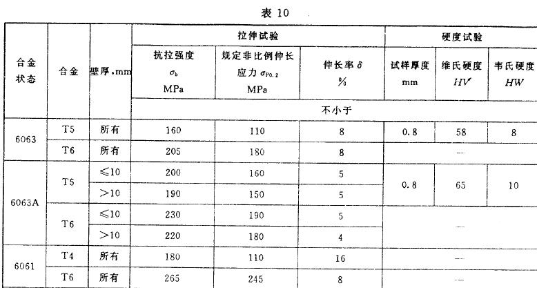

发表于 2008-12-25 12:29:06 | 显示全部楼层 来自: 中国上海
你自己看一下附件,应该就是这个
 楼主| 发表于 2008-12-29 15:12:47 | 显示全部楼层 来自: 中国广东东莞
请问一下6楼的ayukat 这个附件是什么标准中的.能不能提供.
