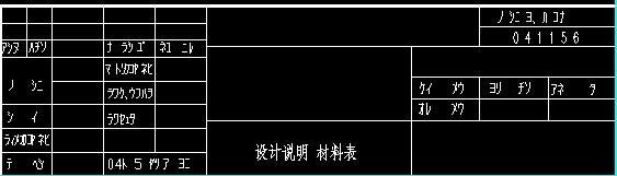

[已解决] 为什么我的图框有些字是乱码有些不是?
发表于 2008-11-17 18:01:43 | 显示全部楼层 |阅读模式 来自: 中国山西阳泉
为了更加清晰的说明问题,我把截图发来,期待高手解决 谢谢了

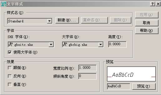

系统中缺少字体,无法显示。再按装一些系统中没有的字体。在这个区能找到。
发表于 2008-11-17 19:24:35 | 显示全部楼层 来自: 中国河南郑州
格式——文字样式,文字样式对话框内设置合适字体。( F! [) Q4 M% z5 f& t  W1 z, U5 g
★新手★ + 3 应助
发表于 2008-11-18 01:22:30 | 显示全部楼层 来自: 中国黑龙江齐齐哈尔
打开图形时会提示你缺少什么字体,在论坛搜索找到字体后,把它粘贴在CAD安装目录下的Fonts文件夹下,然后按照3#楼的方式设置文字字体等就可以了。

图框内文字使用的字型不同导致的

支持2楼的说法& ~7 G. D5 T  h0 o4 s! c6 B
9 N4 x' r" q  Q6 {4 e( V) {
建意你换一种字体
# k8 u+ z1 l3 d
, w  ?/ u* |+ R4 K. ?或者在网上找到字体再装上去

你电脑字体不全  3 L/ `& `) P  g
双击就能看到是什么字  然后换成常用的字体
