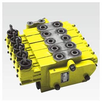

我想问一下高手有没有这样的一种液压复合控制阀,我希望用一个复合控制阀来控制三个液压缸,需要有三个手拉杆来分别调3个液压缸,并能单独控制每个液压缸升、停、降。有没有这样的控制阀啊 ,希望高手解答,谢谢!!!

手动的吗?用三联阀可否?

当然有,用片式三联阀,一般做阀的厂家都有

有此类阀,称为“多路换向阀”。行走机械中用较多,下面是力士乐产品。国产的也有你艘吧!
' N. C, s, \: Ghttp://www.3dportal.cn/discuz/viewthread.php?tid=603468   力士乐行走机械用样本BRM2008第三册

这类的多路阀很多,看看汽车起重机的下车控制阀就知道了。
