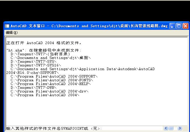

我打开CAD文件 总是弹出框 该怎么解决啊 ?! k) t! D$ W# F5 C/ ?  G. n0 M0 l' [
8 l+ [# D9 q. ^% a& M" [) O" \/ o% S3 H0 s0 b
问题解决: 我把方法发来 希望对大家有所帮助哦 是因为, f9 a# |! z/ E' T9 f3 a4 v' V
) ^( e- N  t! ?* w& r% F$ _( r
FILEDIA 变量错为0了,请您键入这个变量,改为1就可以出文件对话框了。选择自己合适的字体 就可以了

可是那些字体去哪里下载呢 ?  友好的建议吗 ?

好 我试试 还是不行啊  苦恼中

象是二楼说的。
6 F9 V3 s( ^1 Z/ u- e/ g把字体放在D:\tangent\twt7文件夹内,
& z6 e$ q9 l4 d$ A$ e2 m6 t选项——文件——支持文件搜索路径看有没这个文件夹,没有就添加上。

取消加载所有的菜单: `( Q3 ^) l3 |& W" K3 |
重新加载acad.mns或acad.mnc
