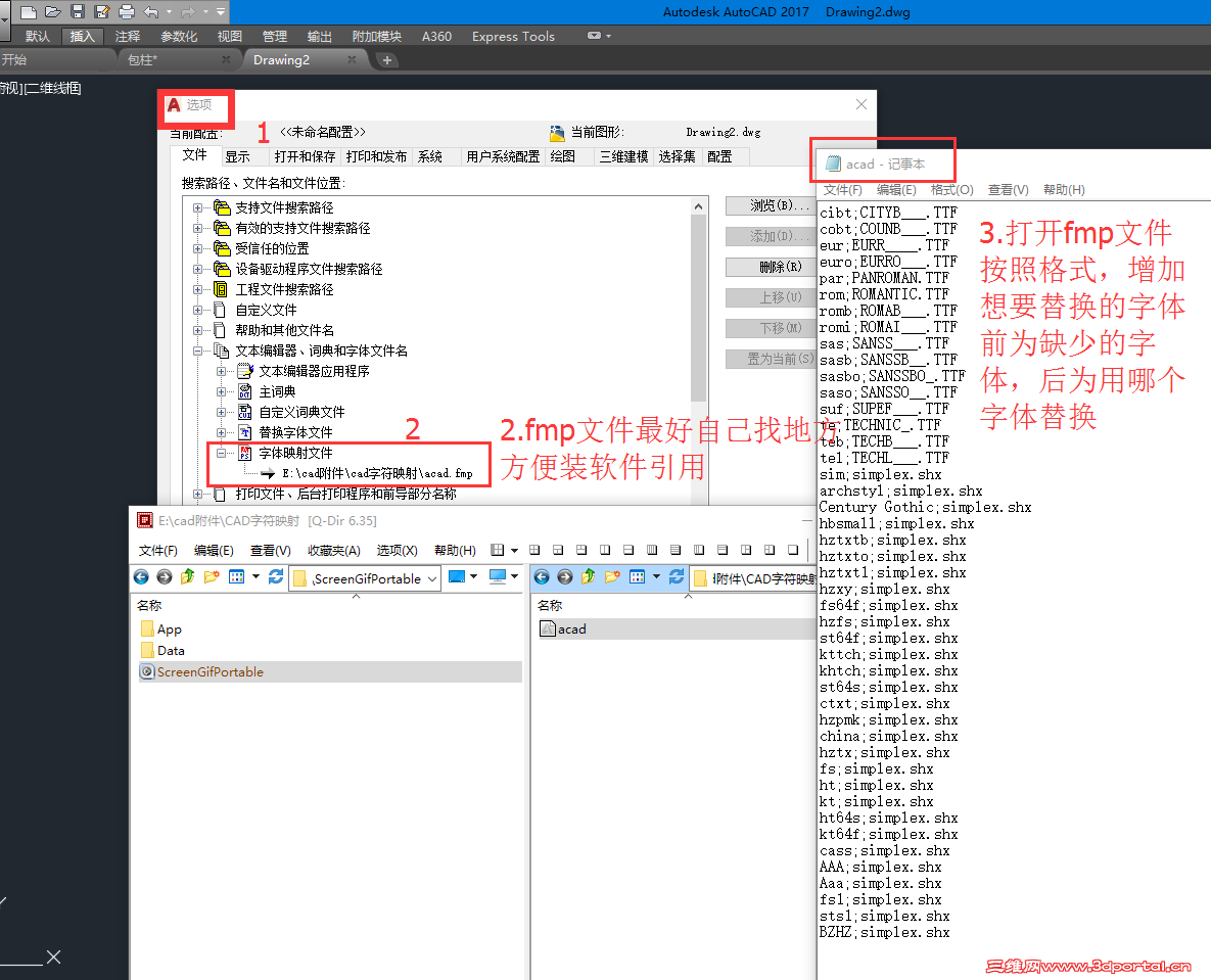

发表于 2016-6-11 16:58:46 | 显示全部楼层 来自: 中国西藏拉萨
本来录制了一个gif的,结果T太大了,好在这个比较简单,
$ P. K' T& g+ ~! y' e看图片
& g4 T( |7 \2 a. d QQ图片20160611165636.png : t/ @4 f/ ?- K/ x: S4 l- i  T' V
