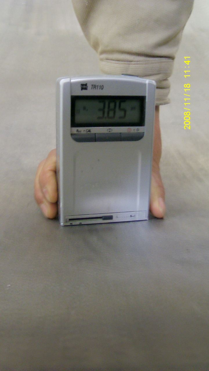

今天去车间现场才发现有这样一种仪器-便携式粗糙度测量仪  将它先与对比块(出厂配件)对比,调整好数值后,与被测表面贴紧,过会儿液晶屏将会出现该表面的粗糙度,实在是方便。现将它的简单原理列在下面与大伙分享:
+ M$ ~( B; d8 ^! g3 W) `# B6 c- y7 m
+ f: q. Q! F* D, m) k5 N  T
, s; Y- u( H+ x6 C/ B     目前,测量表面粗糙度常用的方法有:比较法、光切法、干涉法、针描法和印模法等,而测量迅速方便、测值精度较高、应用最为广泛的就是采用针描法原理的表面粗糙度测量仪。) J  z3 R0 I' x  q# R% r- i/ `& a
      便携式粗糙度测量仪适用于生产现场,可测量多种机加工零件的表面粗糙度,根据选定的测量条件计算出相应的参数,在液晶显示器上清晰地显示出全部测量参数。测量工件表面粗糙度时,将传感器放在工件被测面上,由仪器内部的驱动机构带动传感器沿被测表面做等速滑行,传感器通过内置的锐利触针感受被测表面粗糙度,此时工件被测表面的粗糙度引起触针产生位移,该位移使传感器电感线圈的电感量发生变化,从而在相敏整流器的输出端产生与被测表面粗糙度成比列的模拟信号,该信号经过放大及电平转换之后进入数据采集系统,DSP芯片将采集的数据进行数字滤波和参数计算,测量结果在液晶显示器显示出来,同时可以与PC机通讯,实现数据分析和打印。
: A5 a1 a: z) ~7 }: k: ~, s  l测量参数:Ra, Rz. X, L4 u+ f' @4 F
测量范围:
, {0 E* C0 D- g, t2 ERa: 0.05-10.00um: Z  t% ?# P) j- |7 _# [8 h, x8 i" P
Rz: 0.020-100.0um
