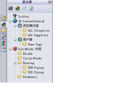

各位好,有谁知道SW2009设计库的成形工具藏到哪里去?我装的是4.67G那个版本的。只看到右边的设计库的toolbox,blocks,routing,weldments.就没有form tool?是我漏了安装?应该没有啊。真不明白。请赐教。

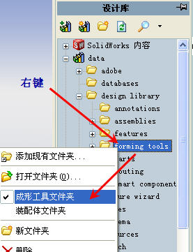

可以自己手动添加,方法:
1 t2 I! G1 C& ~1.点击图示:) Z9 v! \$ S# |3 v+ l+ t* h2 T
  ~6 U6 p" s1 b" \6 P& l1 B 1.jpg 8 |0 {/ h  Q1 q" x
2.添加:X:\Program Files\SolidWorks Corp\SolidWorks\data这个文件夹。2 Z' n' W) c0 p0 c. {+ `2 n* x! `
' E/ z4 ^' c$ e  R! o4 H
3.右键图示文件夹---勾选为成形工具文件夹---OK

好了,谢谢了
