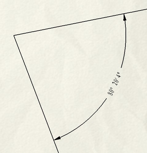

各位大虾:8 {# [3 Z# ~0 n  E! e$ b
       请问工程图中的角度标注的公差如何才能调成“分”、“秒”?

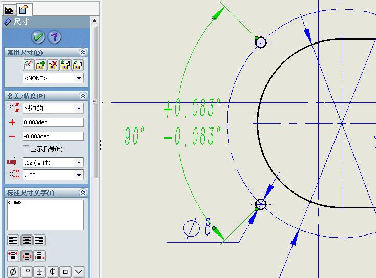

楼主是要这样的吗?      在工具、选项、文件属性、单位、把度改为度分秒即可。希望能帮到你。
发表于 2008-11-19 12:07:13 | 显示全部楼层 来自: 中国江苏苏州
选择工具、选项、文件属性、单位里改就ok了
发表于 2008-11-19 13:39:34 | 显示全部楼层 来自: 中国广东佛山
点击尺寸,右侧更多属性中的尺寸属性中的单位里面修改就行了.

在选项里面改
发表于 2008-11-21 11:22:01 | 显示全部楼层 来自: 中国天津
还有,如果你只想改变某个标注为此形式,可激活该标注点右键----属性------单位------度分秒,即可
