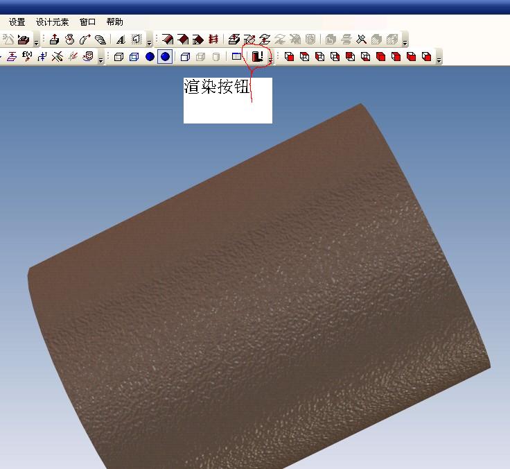

发表于 2008-11-20 14:43:54 | 显示全部楼层 来自: 中国浙江宁波
看了一下明白你的意思了,凸痕的渲染必须在渲染环境中观察到。其方法是拖入凸痕后,再点渲染按钮,过几秒中就可以看到了。

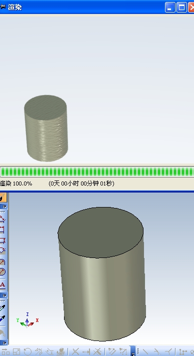

 楼主| 发表于 2008-11-20 15:48:02 | 显示全部楼层 来自: 中国山东潍坊
原帖由 dongchongxiacao 于 2008-11-20 14:43 发表 http://www.3dportal.cn/discuz/images/common/back.gif
4 X! t- Q* K* n看了一下明白你的意思了,凸痕的渲染必须在渲染环境中观察到。其方法是拖入凸痕后,再点渲染按钮,过几秒中就可以看到了。
我的渲染怎么另外单独出来一个窗口呢?
+ X; d3 h: R% S7 Y; c! V+ D( L; z在设计环境中看到的还是没渲染的样子啊
* p  u- r' N6 T3 V; L) {我用的是2008版本啊

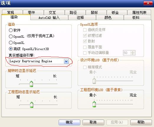

发表于 2008-11-20 16:30:49 | 显示全部楼层 来自: 中国浙江宁波
回复 7# boli837 的帖子
08r2有两种渲染引擎供你选择。

非常感谢; @, F8 }5 {" q5 H0 m5 h
不过这种好像也保存不了啊 一缩小或者放大又看不到了 呵呵

发表于 2008-12-1 18:51:28 | 显示全部楼层 来自: 中国山东济宁
原帖由 dongchongxiacao 于 2008-11-20 16:30 发表 http://www.3dportal.cn/discuz/images/common/back.gif
2 h, z% \" }% u; x) r# X  x8 }0 ]2 X08r2有两种渲染引擎供你选择。
) D4 }0 P+ S( j) ^0 v
你好:我在CAXA实体设计2008r2上怎么没有找到你打开的“选项”呀
发表于 2008-12-1 19:39:25 | 显示全部楼层 来自: 中国浙江宁波
回复 14# koutianping 的帖子
点击菜单中的“工具”不久看到“选项”了。
