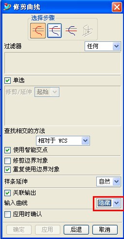

在用曲线做图时,发现有些线被修剪后会保留虚线显示,如何设置不让其显示?

是不是显示刷新的问题,你可以试试刷新看,如是可以消除,那就是显卡的问题,或者是驱动的问题。

请看下图。
发表于 2008-11-19 13:14:03 | 显示全部楼层 来自: 中国广东佛山
把上楼图片中,关联输出前面的钩去掉,就没有虚线。有虚线表示修剪后的曲线存在关联性。
 楼主| 发表于 2008-11-19 17:19:20 | 显示全部楼层 来自: 中国江苏苏州
是要关掉关联输出,谢谢啦
