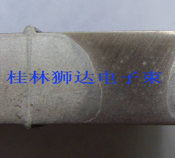

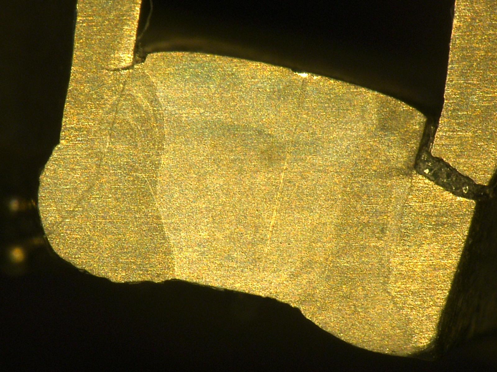

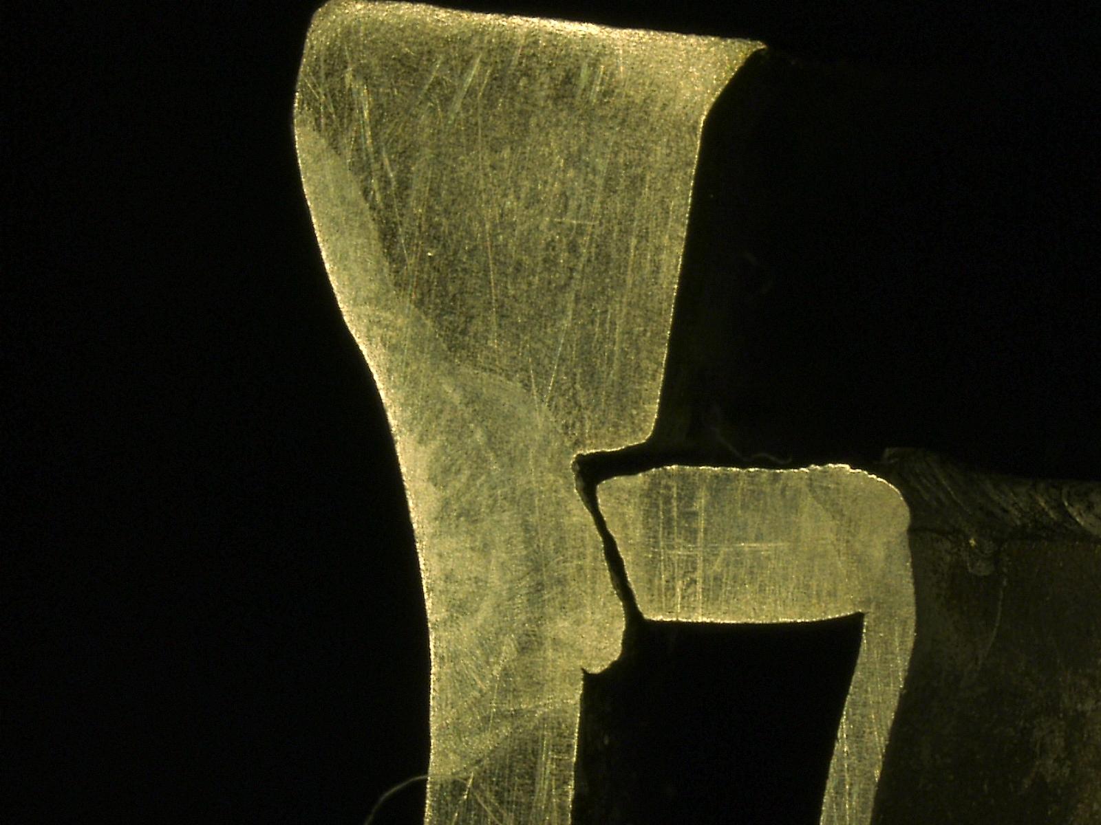

还是我们自己解决问题:5%盐酸、5%苦味酸,剩余乙醇,腐蚀1-5分钟,以下是腐蚀后的两张照片。

发表于 2008-11-25 14:22:44 | 显示全部楼层 来自: 中国北京
这腐蚀的效果太差了。估计看不出什么来
