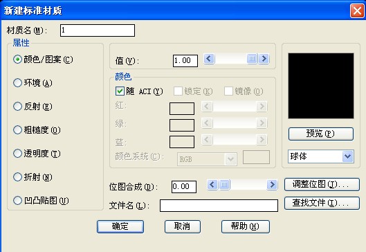

在CAD里,怎么用JPG格式的图片来渲染啊?最近画了个房子,想用附件里的照片(一个地板转照片)来渲染房前面的空地,自己怎么也弄不成,现在我渲染出来的图根本看不出来地板转的效果,好象是被缩小了N倍,这个比例在哪里设置呢?怎么设置啊?请指教指教~~谢谢了先~~

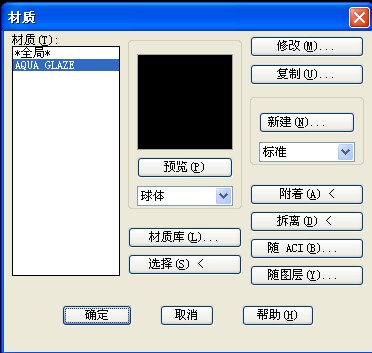

发表于 2008-11-18 21:49:27 | 显示全部楼层 来自: 中国广东汕头
“新建”一个财质后单击“修改”
. r7 `! f. |$ N/ p 3.jpg
) R' N$ g; o0 C! P: a
1 ?" X$ t. y: {9 m# f. G6 D然后选择贴图“查找文件”

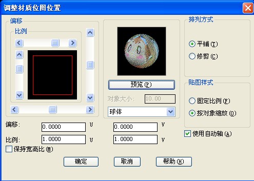

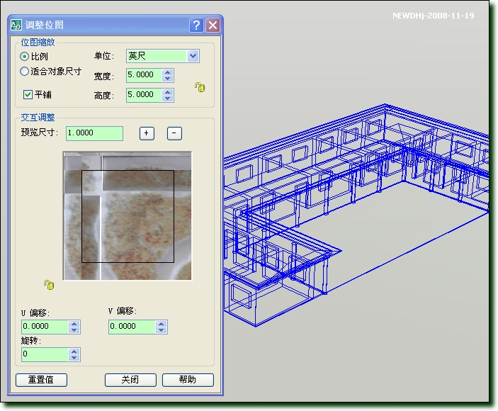

: \( d: l) a% l: ?/ j! O  H4 C
再去调整图片的比例等设置“调整位图”

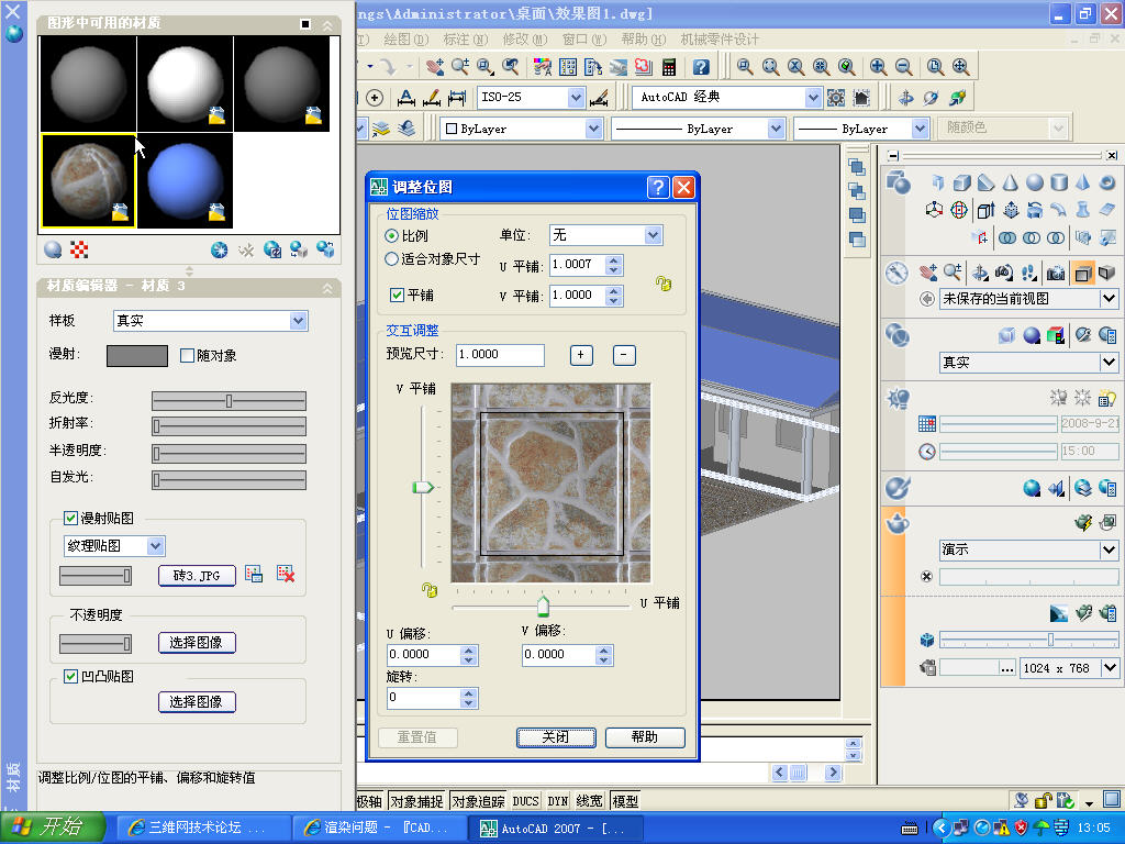

 楼主| 发表于 2008-11-19 13:06:56 | 显示全部楼层 来自: 中国河南焦作
我用的是2007,请问是在下图这个位置设置比例的么?这里怎么设置比例???& j" w4 U8 T! C% e$ D. C

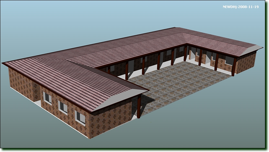

发表于 2008-11-19 14:41:53 | 显示全部楼层 来自: 中国上海
是不是要这样的?0 y' M, K3 d6 J$ R
简单搞了一下,给你参考

发表于 2008-11-20 08:13:29 | 显示全部楼层 来自: 中国上海
原帖由 三三得一 于 2008-11-19 21:13 发表 http://www.3dportal.cn/discuz/images/common/back.gif# F" @/ O6 I7 D. P) y8 y
谢谢,请问下,平时这个比例一般都怎么去设置呢?能不能贴个CAD图上来呢?
* C% ^% J0 n8 N7 d, J我也没准,多试几次就可以了。上面两个图就是贴的CAD图
