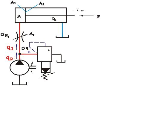

在进口节流调速回路中,当外负载不变的时候,逐渐关小节流阀的开口,液压的运动速度会逐渐降低,通过溢流阀的流量会逐渐升高,请问溢流阀的进口压力是怎么变化的?教材上说是不变的  0 N0 V+ X( F5 `1 E1 ~
溢流阀的开启压力不是低于其调定压力吗 溢流阀的进口压力不是随着流量的增加而增加吗 0 v/ d' q' w4 g+ S- U2 S- L
那位大虾在实际使用中用过这种回路,请指教一下  F3 z+ f1 x+ Y
附图% \- j1 J& |8 K9 k7 c/ T6 Z! a
* M( @7 @0 U9 J0 x5 _. n$ p

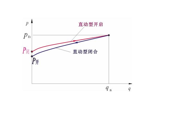

发表于 2008-11-19 08:49:05 | 显示全部楼层 来自: 中国陕西渭南
同仁说的在理。理论上讲直动型溢流阀要变化。因为阀开口要增大,弹簧要被压缩;先导式溢流阀基本不变,因先导式阀基本不受流量变化的影响

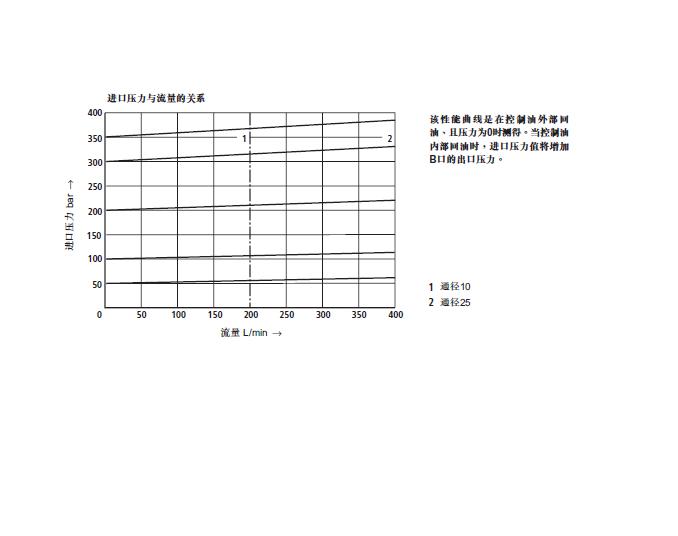

 楼主| 发表于 2008-11-19 09:28:14 | 显示全部楼层 来自: 中国安徽马鞍山
下面的图是力士乐先导式溢流阀进口压力和通过流量之间的关系曲线和溢流阀静态特性曲线,可以看出溢流阀进口压力和通过流量还是有很大关系的,在进口节流调速回路中,从液压缸运动速度最大到最小的变化过程中,通过溢流阀的流量应该会变化很大,难道溢流进口压力就不会产生很大的变化吗(譬如增加5~10MPa)?还请各位指教3 g! A0 G3 v: |  x- p0 [
, g- a% d! E% I' E& W- S
二楼说的“溢流阀的调定压力是一个范围”是不是说虽然在节流调速回路中,随着液压缸速度的变化,溢流阀进口压力也在变化,只不过是我们忽略了这个变化,认为它是不变的吗

发表于 2008-11-19 09:46:38 | 显示全部楼层 来自: 中国上海
我的理解是随着节流阀阀口越来越小,压力损失越来越大,负载又不变,所以溢流阀进口压力还是增大的,压力越大,弹簧被压缩的更短,通过溢流阀的流量就越大。
发表于 2008-11-19 11:15:57 | 显示全部楼层 来自: 中国湖北黄石
把节流阀理解为一个负载,阀口越来越小,负载越来越大,
发表于 2008-11-20 18:46:12 | 显示全部楼层 来自: 中国北京
楼主:2 g# F1 Q1 U, C; C# {7 ?4 i' a
从溢流阀特性曲线上看,其调定压力是一个范围.- V: r+ Z/ X# Z9 h, l) w# `
选阀合适的话,这个范围是非常小的.: ]9 `- A1 s7 h. O
如果出现5~10MPa的范围,那说明阀选的小了.6 U9 A  h* X8 v+ n4 J: L, ^
顺你的主题,当你的节流阀关小时,根据节流公式,通过节流阀的流量就会减少,% s  K" H6 N) ~: ~# Q
因为定量泵系统,故通过溢流阀的流量就要增加.
' r4 e3 X0 k- h5 L通过溢流阀的流量增加,其调定压力就会升高,如果选阀合适,这个升高的值会很小,
. j" P# j' I) d. ^3 z几乎可以不计,故书上说不变.
发表于 2008-11-20 20:05:57 | 显示全部楼层 来自: 中国山东青岛
回复
节流阀关小,定量泵,多于流量跑哪里去了?都从溢流阀流走了所以溢流阀流量加大了
: |% t0 c& l: }7 j2 G8 }+ c% F( H/ C再从压力流量曲线去看 溢流阀压力会升高

发表于 2009-10-12 16:50:23 | 显示全部楼层 来自: 中国江苏无锡
流量增加进口压力肯定会增大的(压力不变是理想状态)
5 E, t9 g0 w2 ?无论什么阀(管道也一样)流量增大,压力损失肯定增大.
# C1 n. z" R  `! @1 Y溢流阀的进口压力=压力损失+设定的弹簧力对应的压力值+开口增大增加的弹簧力对应的压力值
5 |$ B+ _" |0 b0 V3 I, o' ?+ }但是像5楼说的增加5-10MPA,那肯定就是选型错误了
9 v+ I% Z. d7 j一般在10bar左右是正常的
