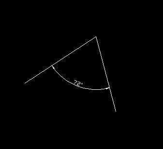

如何在CAD中画任意的一条直线(非特殊的)相对于另外的一条直线的72度(任意的度数)???急!能用动画画出来吗???

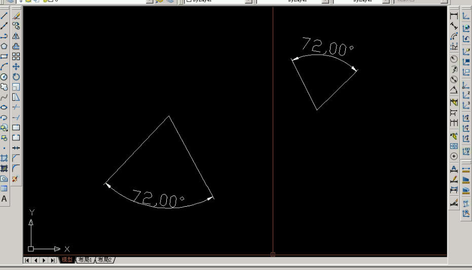

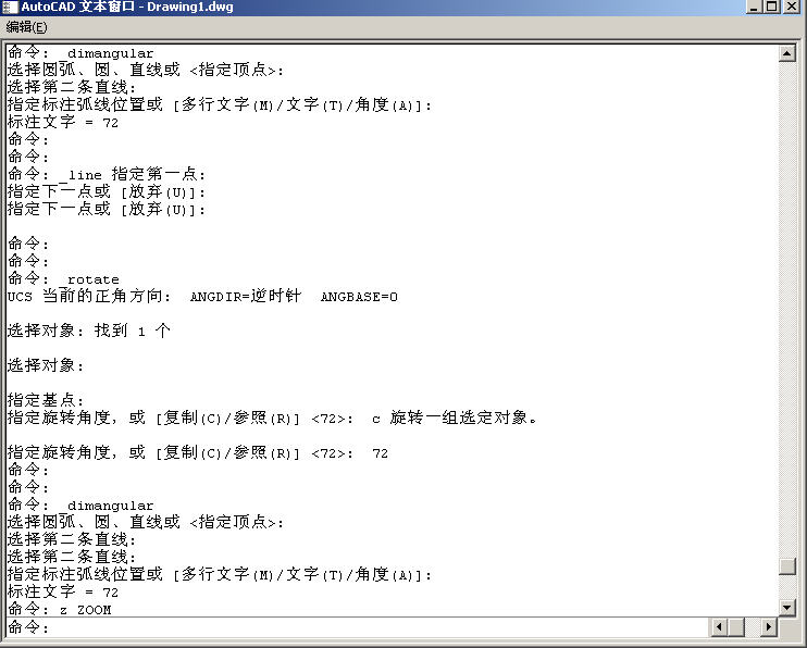

我给楼主介绍一种很实用的方法,见下图,动画操作见附件。, S9 Q7 @( W3 n5 @
操作过程如下:
+ M' b: I" Y/ T$ d5 }& ?; w. { 2.jpg " I( n  W# _2 e
- I9 V) Y3 I2 ^. O 1.rar (196.42 KB, 下载次数: 2)
