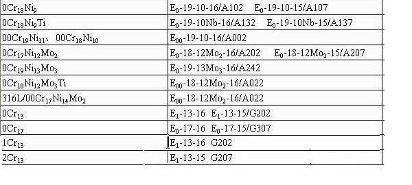

不锈钢管道在焊接时,使用什么焊条?焊条的材质、牌号是什么?

用于管道的不锈钢也有很多种牌号,选焊材先要知道母材.

不同的不锈钢管道在焊接时,使用的焊条也不相同,先弄清楚要焊接的管道材料,然后用下表选择焊材。

同种钢焊接,一般根据不同的母材选择不同的焊材。异种钢焊接选用较高级别的焊接材料。
发表于 2008-11-23 17:36:35 | 显示全部楼层 来自: 中国新疆乌鲁木齐
不朽钢的种类很多   原则上选用与母材相当的材料,异种钢选用高级别的材料用的焊条 或再高一点. e. F1 H; a  X8 B: Y( t
高温高压管道要进行内部充惰性气体进行保护
