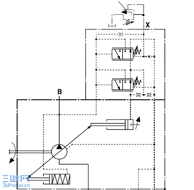

我看见书上说如果令电液比例压力控制泵的输入信号为零的话就可以使它卸荷,避免使恒压泵在高压下出现过大的泄漏损失.
. |- h3 N5 H$ P7 l: M这句话应该怎么理解啊?% l4 R- h3 e' P# d% m4 N, k
如果没有信号输入,那比例压力控制泵应该没有输出流量啊,怎么卸荷呢4 C+ d. w& k' B! m# H1 t' ]. `5 U1 a

避免使恒压泵在高压下出现过大的泄漏损失.楼主似乎对这个泄漏理解有误。不知道楼主对A10V+M4多路阀的负反馈系统了解不了解。那种是把M4的反馈口接到泵上这个溢流阀位置,通过负载控制泵的输出流量,无负载时FR阀控制泵排量减小。这个原理泵不是由负载控制,而是由外接的溢流阀代替了负载。由溢流阀代替M4多路阀对泵排量进行控制。

也就是说可以通过调节溢流阀来调节泵的输出压力吧
6 P- C# N) C2 h0 ]9 s那这个泄漏应该是指泵的内泄漏吧

这是一个可远控的压力泵,泵的压力起调由比例溢流阀控制。这个卸荷一方面是指比例溢流阀在没有给定输入控制信号时的卸荷;另外一方面就是指泵在最小起调位的输出压力为卸荷状态。所谓恒压泵待压,这个压力取决于负载;此时泵的输出压力和流量只是满足泵和控制阀本身的泄漏。

我的理解:
/ \: y. t9 q  P3 i5 F- ^$ g总的来说,这个泵是个恒压泵.8 D6 Q' M/ M( j" Z
假如没有这个比例阀,负载又不需要流量时,恒压泵运行在调定压力(高压).
4 M( f' i8 `* I# x, b  c/ G! ^此时泵的流量补足泵及系统的泄漏,维持调定压力(高压).
- S$ r  r( f0 A4 J$ l* G有这个比例阀(且电流为0),负载不需要流量时,泵出口压力就是弹簧设定的压力(低压)2 {2 Y( Q# @# u9 N
此时泵的流量补足泵及系统的泄漏,维持弹簧调定压力(低压).
