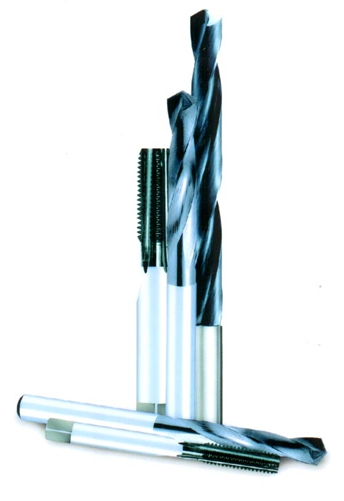

搜索论坛,好像有人提问能否在铝碳化硅上攻丝?0 j' p! [5 m- v8 \
首先要看材料中sic的含量;
3 M: z: l4 M  w, c0 \! O0 ^其次是用的刀具及其涂层技术。
/ S4 ]  r! Y( W  l' F& Y$ E- M5 p9 F目前来讲,国内刀具制造技术仍比较落后,不具备加工能力。$ x) d# [+ h3 C$ }" G2 ^) E
日本OSG Tap&Die公司开发的新型Ultra-fine金刚石涂层技术制造的丝锥,
% M! s; {8 }7 G. d4 k6 v可以攻sic含量为63%的alsic材料,而且刀具寿命在150孔以上' U& p" T6 q" ^- a6 e6 W. u( Z6 V

OSGUltra-fine金刚石涂层丝锥
