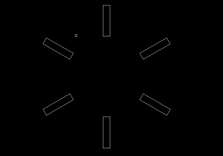

这样的效果UG6.0如何实现?
; S/ E* o3 f& K9 a/ v; u感觉UG的阵列用起来很不好用

不知你是要在草绘中实现这种效果,还是在建模中实现这种效果。
发表于 2008-11-19 12:01:42 | 显示全部楼层 来自: 中国江苏扬州
这是利用“变换”里面的绕点环形阵列
$ E+ n; t, `2 I) E! x8 R0 Q8 ^7 i
7 {& r, \" @5 J1 b8 w- k& i两个都实现,怎么搞?
8 |) i  f9 _+ }/ f7 \" x' f我也知道是  利用“变换”里面的绕点环形阵列
6 I0 j0 w9 S* ~但操作起来就不是怎么顺手
发表于 2008-11-19 13:12:10 | 显示全部楼层 来自: 中国重庆
楼主用的是NX 6,可以用insert / associative copy/ instance geometry来做
