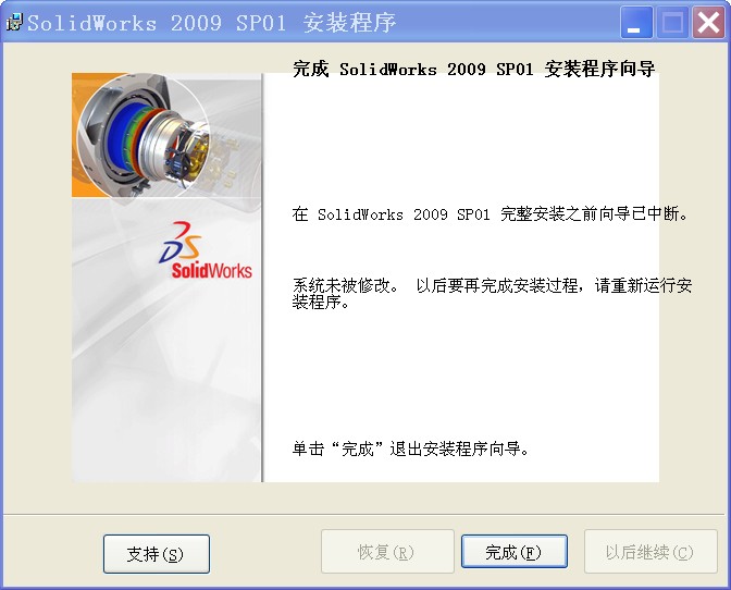

 楼主| 发表于 2008-11-19 01:52:46 | 显示全部楼层 来自: 美国
SW2009 SP1的升级困惑
有没有人发生跟我一样的事---------4 V5 j3 K* z3 v/ s5 H
  N" }+ r# y8 W4 t2 `% R我试了多种都无效,再等看看吧8 \  \  l) u- b2 G" {, F
7 m% P( v& W$ z; m# L
谢谢你的解答" s4 k( q4 D5 b' j; W6 z* G
5 A6 {5 O4 t3 Z' [2 V
[ 本帖最后由 weiszu 于 2008-11-19 11:41 编辑 ]

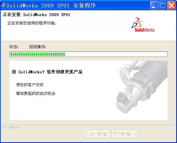

我安装了3次都是这样的,我还以为就我的电脑是这样呢,原来不止我一个呀,希望高人指导如何操作

. n! ~$ u: B+ m" U4 n) L是不能安装,安装时用了很长时间,桌面的图标也变成SP1.0了,可是之后的卸载旧版本运行到最后的时候,就自动的滚回了,又回到了SP0 1 R9 {% ^0 H& P
all, who have got 1603 error9 b1 w9 Y1 V3 Y& e
To Install SW2009 SP's you need to install VSTA support from SW2009 SP0.0 Installation
+ H6 {; R; e0 g. k, N3 Z$ L( Y/ M& x$ D8 ^: V" D- _1 ~2 \/ m. Z
<SW2009 SP0.0 Installation> \ prereqs \ VSTA \ vsta_aide.msi

* [8 O- {, _# [' Q2 i/ c4 ?我的系统不是VISTA我该如何解决呢?

我的台式机是xp系统sp1升级老是到最后回滚到原初的sp0,笔记本是VISTA系统很方便就可以升级到sp1。(笔记本的sw09是在sw08上升级的)。

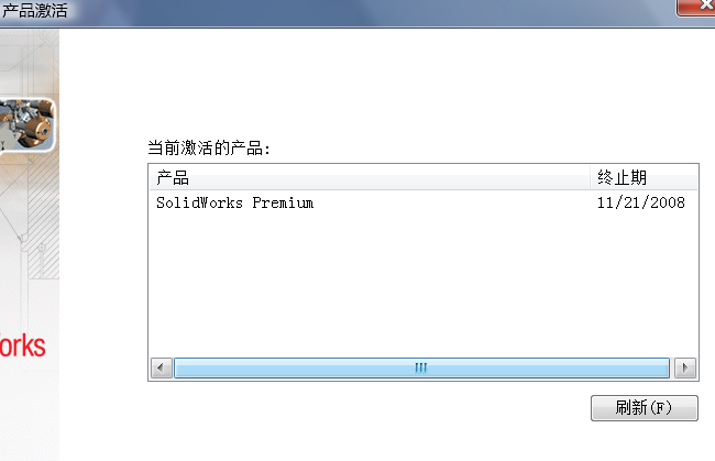

发表于 2008-11-19 13:46:04 | 显示全部楼层 来自: 中国安徽合肥
许可证期限
许可证期限要到期怎么办?

我的顺利安装了,你们要先解压出来,里面有两个安装程序,你们点最后一个,我刚开始点的前面一个,结果和你们的情况一样,第二次点最后一个,选择更新SW09版本,就成功了。
