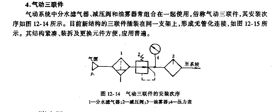

再工作中看到很多三元件不知道是什么东西   请详细解释一下  谢谢
发表于 2008-11-19 12:11:57 | 显示全部楼层 来自: 中国湖北武汉
气动回路中的:分水滤气器+调压阀+油雾器
发表于 2008-11-19 14:46:17 | 显示全部楼层 来自: 中国江苏无锡
赞同,你可以上网或查一下工具书看具体图形
发表于 2008-11-19 16:47:10 | 显示全部楼层 来自: 中国四川成都
原帖由 x199 于 2008-11-19 12:11 发表 http://www.3dportal.cn/discuz/images/common/back.gif( D6 p; J/ ~( _  g+ T! v
; Z( q  X! N; }# i3 _6 K
0 U! T9 g3 e0 [' ?% l6 |9 x0 T就是气源处理的三大件,补充一下啊。

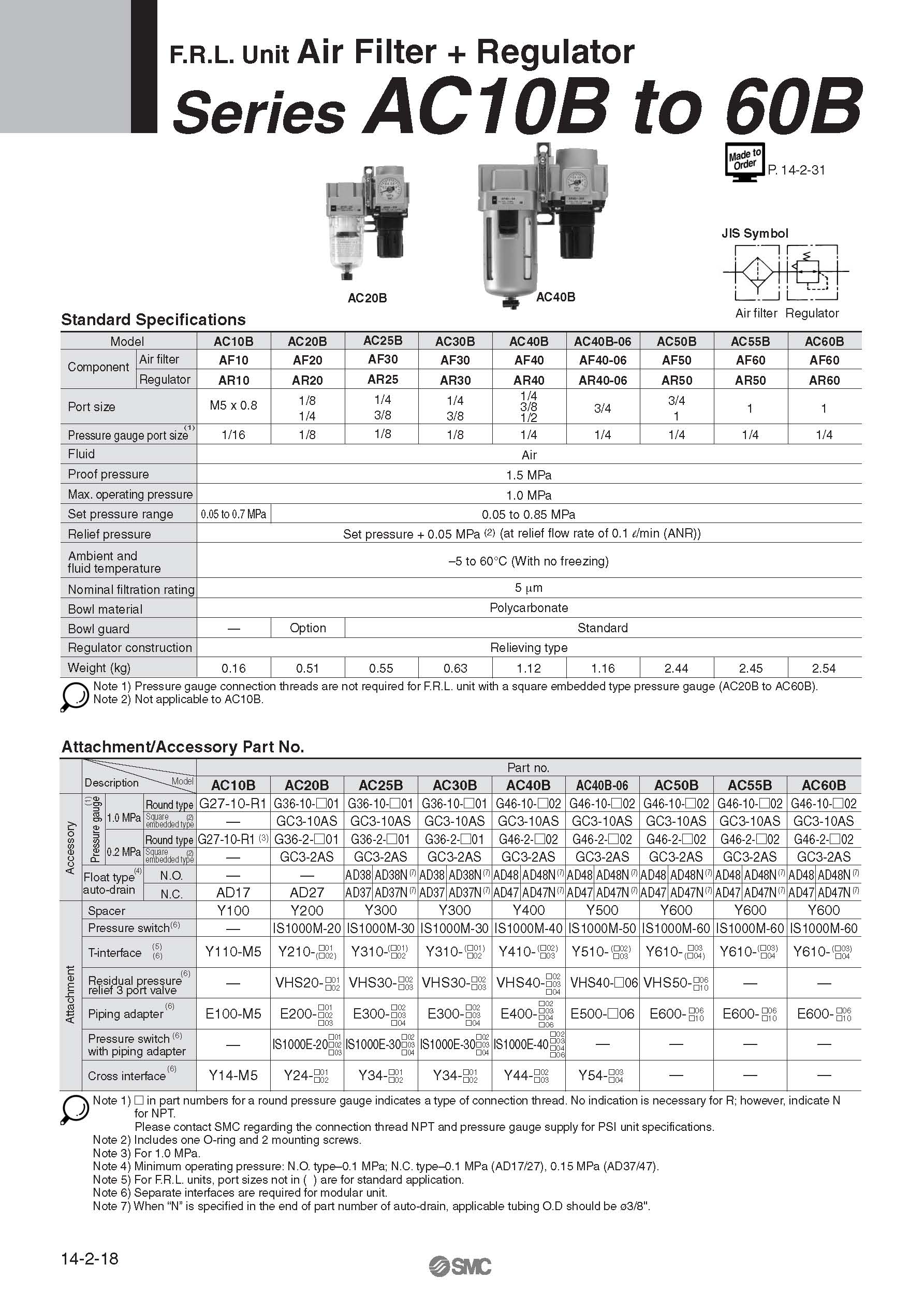

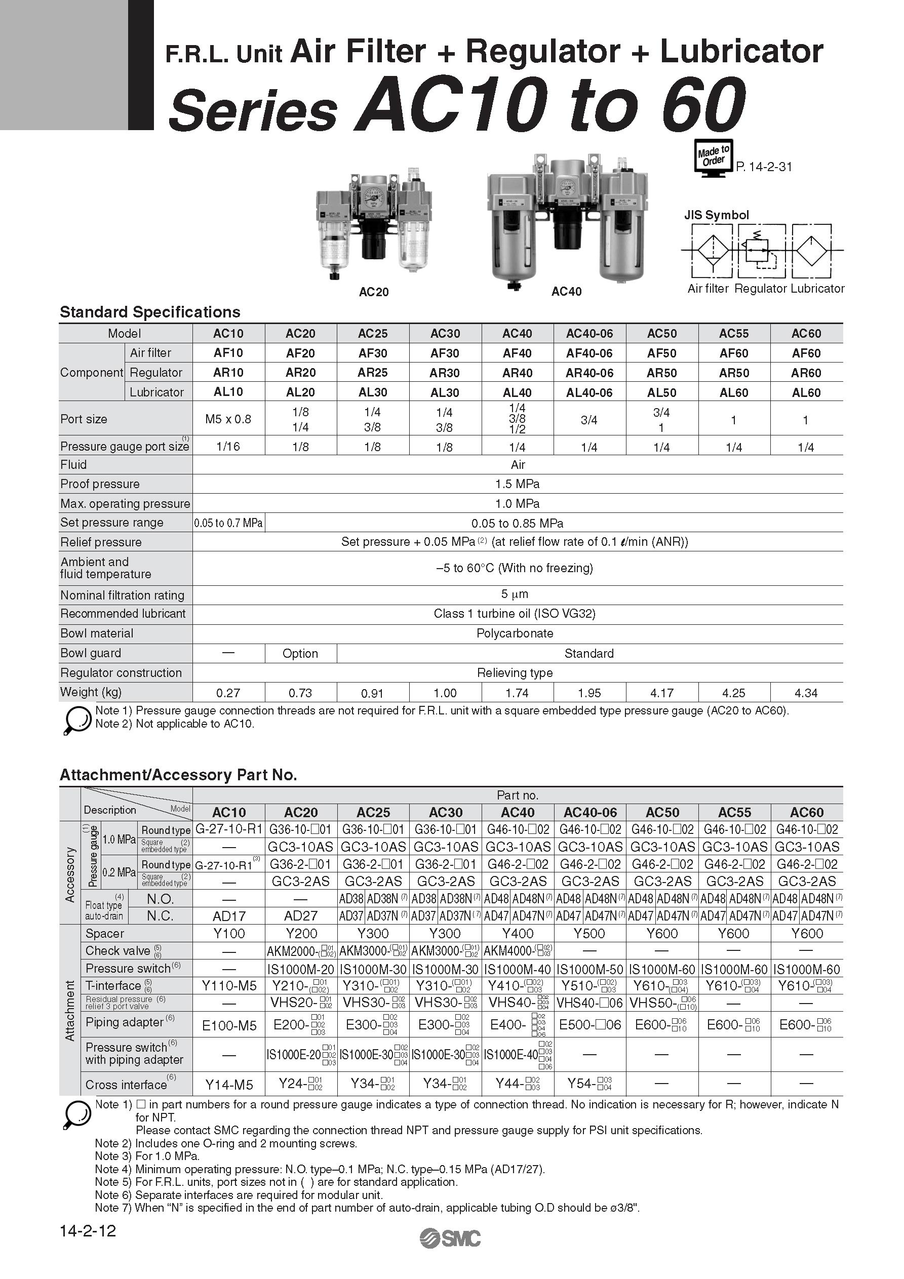

回复 1# hejinhai 的帖子
关于气动三联件,楼上几位已经说的比较详细了!我再给个附件吧!附件1是教科书上关于气动三联件的定义;附件2是SMC气动三联件的一页样本。希望对楼主有帮助。( [3 K: N% H) I. c) c. e* C

发表于 2008-11-19 17:54:22 | 显示全部楼层 来自: 中国上海
回复 6# shifeng18 的帖子
三联件只是气动辅助件的其中一种,还有确实是不带油雾器的。视情况选择!不要专牛角尖!见附件!; f8 P# Z% l' V5 d& ]: k/ n1 d
$ X- l$ J9 A% Z4 E[ 本帖最后由 zgxhit 于 2008-11-19 17:58 编辑 ]
发表于 2008-11-19 18:04:01 | 显示全部楼层 来自: 中国天津
不带的叫气动两连件呀.

发表于 2009-2-23 22:30:06 | 显示全部楼层 来自: 中国辽宁鞍山
气动三联件
在气动技术中,将空气过滤器,减压阀和油雾器三种气源处理元件组装在一起称为气动三联件,用以进入气动仪表之气源净化过滤和减压至仪表供给额定的气源压力,相当于电路中的电源变压器的功能。空气过滤减压器设计轻小,安装方便,因此,它与气动变送器、气动调节器、阀门定位器等产品安装在一起配套使用。
