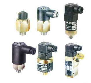

有谁能否推荐最小的压力继电器,越小越好,管式的,检测压力为16MPa。

LZ说的是体积越小越好,个人以为HYDAC的HDA3000系列压力传感器的体积就很小,直径才30mm,长度不过150mm。

这么小的压力继电器够你的要求了吧???) k: _. r1 ^& f3 r
比你大拇指粗点点!!

这个是资料!$ D+ F+ w( ]  v) b
压力调节范围可以做到20MPA
KANT压力开关-没有联系方式.pdf
