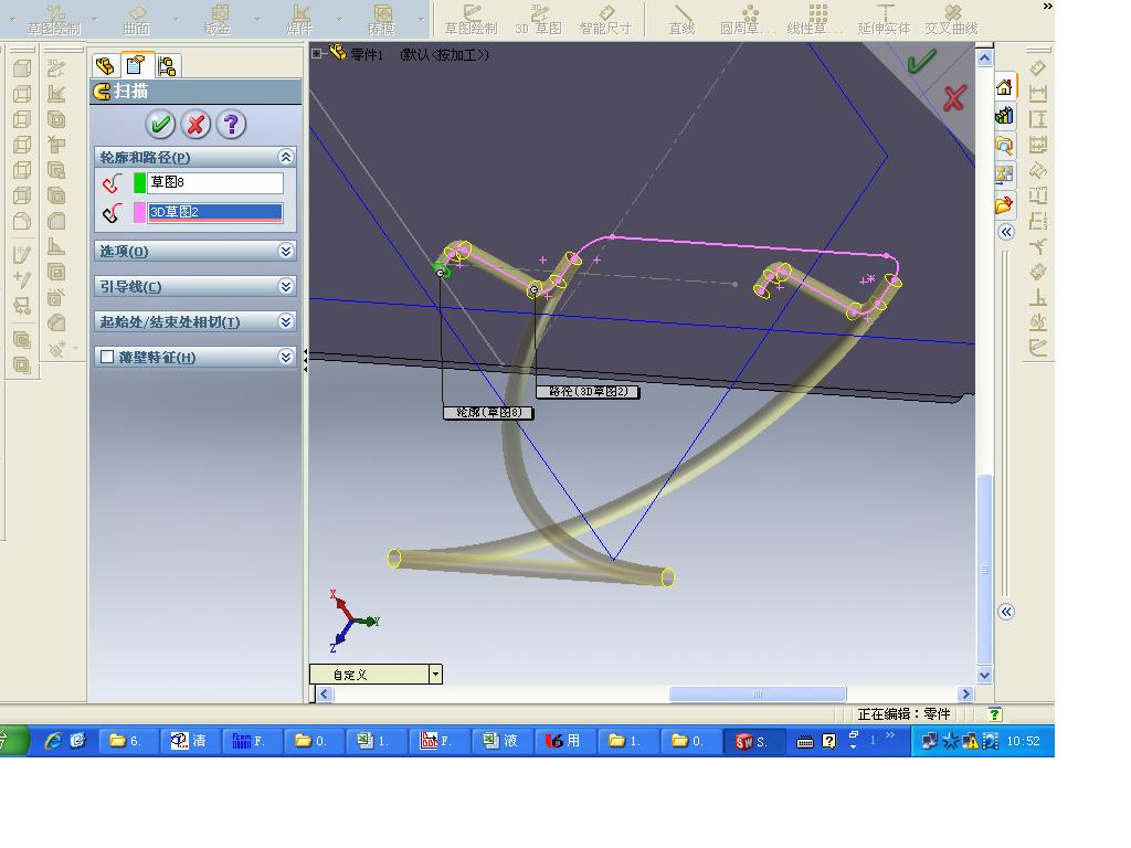

[已解决] 大家来看看 扫描怎么会这样?
发表于 2008-11-19 11:01:31 | 显示全部楼层 |阅读模式 来自: 中国江苏常州
大家来看看 扫描怎么会这样?

发表于 2008-11-20 16:22:41 | 显示全部楼层 来自: 中国山东潍坊
把轮廓草图换到路径的另一端点试试,再不行问题可能出在路径上!

发表于 2008-11-20 16:29:33 | 显示全部楼层 来自: 中国安徽合肥
草图关系要贯穿,路径r半径要大于截面大圆半径,注意路径选择的线段。

发表于 2008-11-21 16:55:38 | 显示全部楼层 来自: 中国河北秦皇岛
路径设置的有问题

发表于 2008-11-27 14:43:59 | 显示全部楼层 来自: 中国广东中山
原帖由 jssuper 于 2008-11-27 13:02 发表 http://www.3dportal.cn/discuz/images/common/back.gif
3 C3 `) i! _- S上传源文件~~~~~~~~~~~
0 j: s* i- j0 N6 Y; V; X- V$ V+ L
看过了,3D草图、轮廓草图的基准面,都有问题,给你改了下,你自己看下吧!

 楼主| 发表于 2008-11-28 13:53:56 | 显示全部楼层 来自: 中国江苏常州
呵呵  谢谢 啊 ~  问题解觉了
