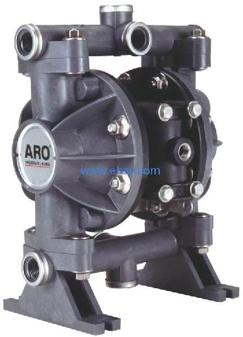

发表于 2008-11-19 15:05:59 | 显示全部楼层 来自: 中国山西太原
气动隔膜泵是一种新型输送机械,在泵体空腔内,中间安装一个弹性隔膜,一边进排输送液体,一边进压缩空气,压缩空气可使液体泵腔扩大或缩小,扩大时液体就被抽进,缩小时将液体排出,安装有进出单向阀,这样液体就会不断被输送。对于各种腐蚀性液体、带颗粒的液体、高粘度、易挥发、易燃、剧毒的液体,均能予以抽光吸尽。# p: \! e8 U$ G% o! m: p, `
这种泵的主要特点是不需灌引水,即能抽送流动的液体,又能输送一些不易流动的介质,吸程高、扬程可调(0—50米)气源压力只须大于0.1MPa即能工作,绝对防火防爆,具有潜水泵、自吸泵、杂质泵、泥浆泵的一切功能等输送机械的许多特点。
# A3 S1 d/ m2 p: I) i气动隔膜泵外形如下:: J; A( n; L4 L7 N8 t: F
5 j  ~* G2 B8 S+ `' p& x+ X2 H" r[ 本帖最后由 gaoyns 于 2008-11-19 15:12 编辑 ]

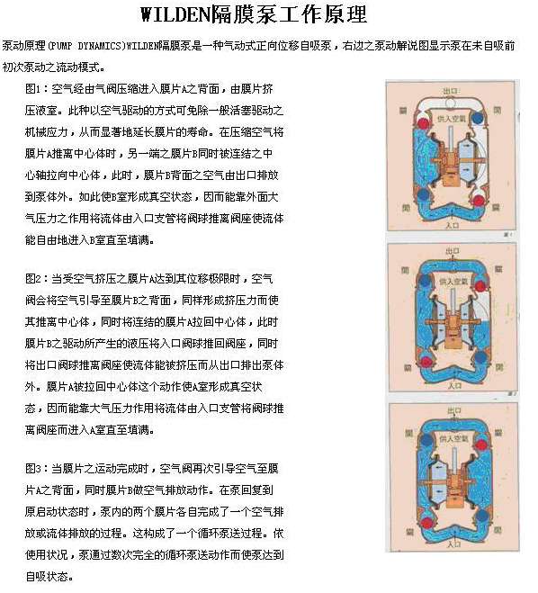

发表于 2008-11-24 22:07:06 | 显示全部楼层 来自: 中国河南郑州
这是我以前使用该泵,收集的资料,你看看:" o1 T& \: S) Q; b9 L
