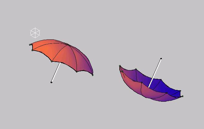

在这个网页http://www.cnd8.com/news/news/10664.htm里面有个CAD的练习,此练习需要调用到“边界曲面”命令,我是用2007的,可是我找不到“边界曲面”这个命令。  因为我找不到,使我无法继续做下去...请问在CAD2007中有没有“边界曲面”这个命令的?
发表于 2008-11-19 14:09:44 | 显示全部楼层 来自: 中国辽宁鞍山
应该是边界网格,在绘图--建模--网格--边界网格
 楼主| 发表于 2008-11-19 16:36:18 | 显示全部楼层 来自: 中国广东梅州
做好了  谢谢了
