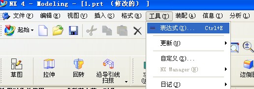

[已解决] UG里面怎样画公式曲线
发表于 2008-11-19 14:43:47 | 显示全部楼层 |阅读模式 来自: 中国广东佛山
例如渐开线方程是;x=R(cost+tsint)7 f7 `5 g& O7 m3 k, T% F- I
                             y=R(sint-tcost)
( C: u2 G0 h% e2 ~, y9 P2 u3 c
* X) P8 E: ~& l( M  H在哪里可以输入方程画啊?
+ l4 y# h& ?1 J- }

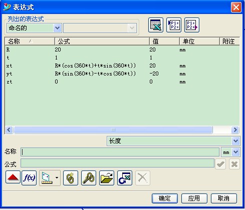

发表于 2008-11-19 15:08:52 | 显示全部楼层 来自: 中国山西长治
把方程转换成关于 t 的参数方程。; Z$ L* x& ?# L+ w3 U% T
xt=f(t)8 `* R- D( y7 I
yt=f(t)
3 Z9 s+ s/ o% X) u+ f% Fzt=f(t)% Z8 O- x8 K, h1 Q: h5 p2 f% [) @5 a1 ?
0≤t≤1

发表于 2008-11-19 17:28:46 | 显示全部楼层 来自: 中国四川成都
1,方程转换为参数方程) X& `- x# J" M$ l9 ^: U7 }
2,参数方程输入到表达式
" G9 Z& g1 w  w; R: D3,建立曲线2 ?$ i/ g, r4 C/ e3 Q0 v$ y4 t0 Q
看下面有贴图
