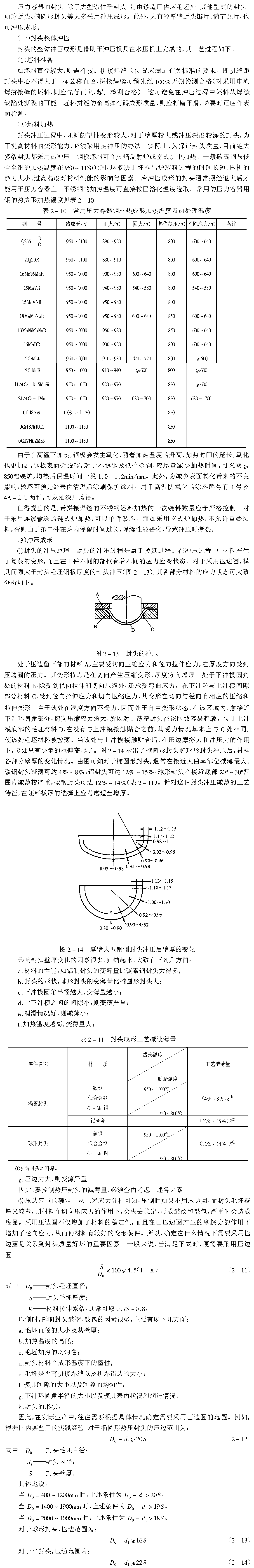

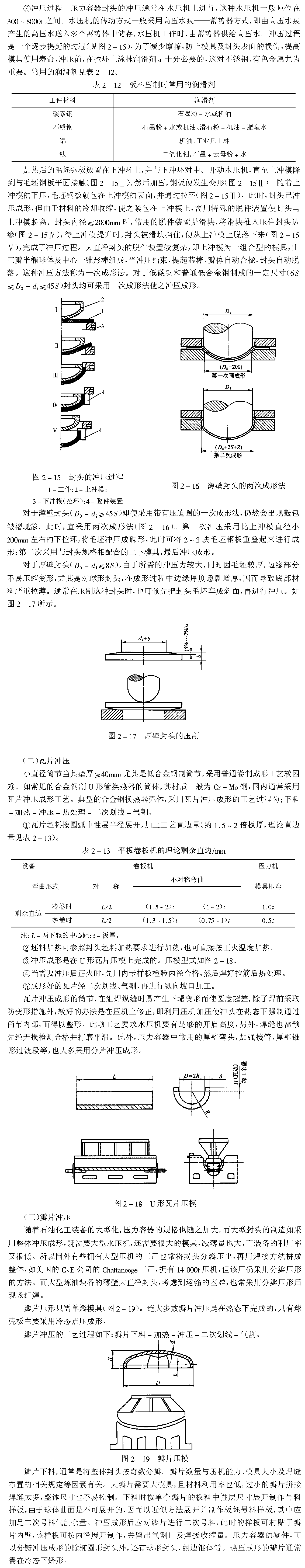

封头在压制过程中,减薄量跟什么有关系,有公式计算么?我是新人,帮帮我!!

发表于 2008-11-19 20:58:53 | 显示全部楼层 来自: 中国江苏无锡
摘自本论坛《最新压力容器优化设计与制造工艺及无损检测实用手册》http://www.3dportal.cn/discuz/viewthread.php?tid=2797730 E9 X' _1 q# `$ @! s
6 S. F$ ]4 J$ H/ L* t4 J0 p 2.gif

先谢谢,然后再学习!!

JB/T4746-2002 附录A直接查
