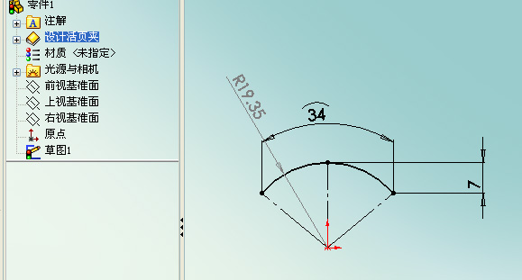

请教一个数学问题,已知弧长34,弧高7,求半径是多少?

半径是24.143。
发表于 2008-11-19 16:22:06 | 显示全部楼层 来自: 中国辽宁大连
7+x=r, V' _  u3 q: [" a1 u
cos2*pi*r/34=x/r
发表于 2008-11-19 16:32:54 | 显示全部楼层 来自: 中国内蒙古呼和浩特
无法贴图,只好这样了。半径是19.35,用草图直接做出来的。
零件1.rar
8.11 KB, 下载次数: 33

这个不难,用草图一画就出来了,

发表于 2008-11-19 17:48:04 | 显示全部楼层 来自: 中国广东广州
同志们,其实这个用解析方程解起来很麻烦,三角函数展开不是一件容易的事,还是用画图的方法最省事

画图为19.349

发表于 2008-11-20 08:32:21 | 显示全部楼层 来自: 中国浙江温州
我把弧长看成弦长了,真是惭愧呀!
 楼主| 发表于 2008-11-20 08:33:26 | 显示全部楼层 来自: 中国
多谢各位,不过在草图中是如何标出弧的长度的?我还不会,还请赐教
 楼主| 发表于 2008-11-20 08:40:31 | 显示全部楼层 来自: 中国
会用了,太谢谢了
