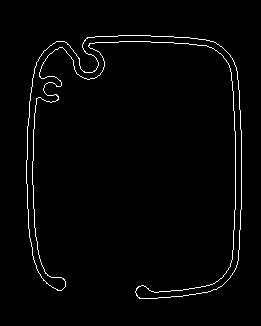

我公司现有一铝产品,有一段开口部分13mm+0.25,挤压成形过---切断---时效过后---开口出现不稳定忽大忽小,很难控制,请各位大虾--高手帮帮忙提提意见!!!

应改变结构,增加一部分辅助结构。
发表于 2011-10-30 13:46:28 | 显示全部楼层 来自: 中国广东东莞
时效时用工装夹住不让变形。试试看。如果改成封闭结构模具就复杂了,挤压工艺就不好。后续加工成本也多了。
