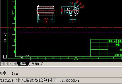

已经设定的点划线和虚线为什么不出来,附图。不知道关闭了那个设置,请各位帮忙,谢谢!

发表于 2008-11-19 20:05:15 | 显示全部楼层 来自: 中国河南郑州
因为你原图形内线型比例因子设置为0.01,相对你的这个图形来说是不适当的,所以无法正确显示,将线型比例因子改为1即可。

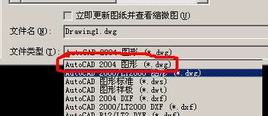

另:上传原文件尽可能为2004版DWG格式。5 l7 V; e& ]& F) R

朋友客气了 :handshake - U7 N9 }# E; r% m
文件——另存为,选择保存格式。6 Z8 H* ~/ R( y+ P6 k
