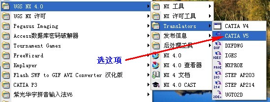

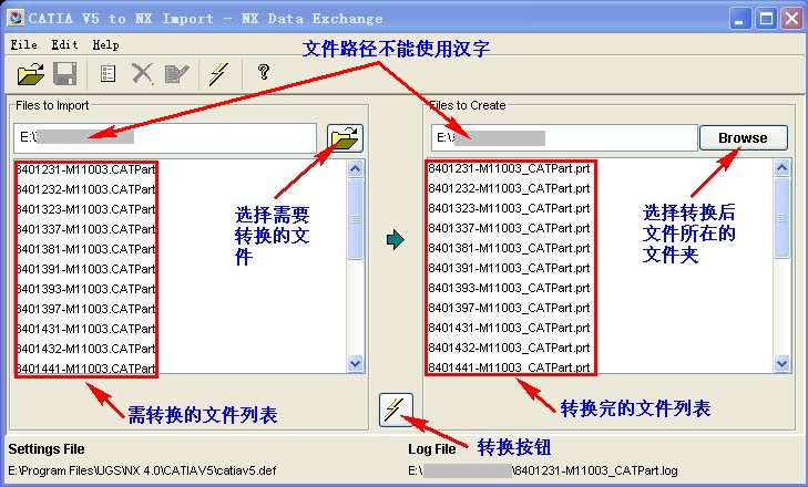

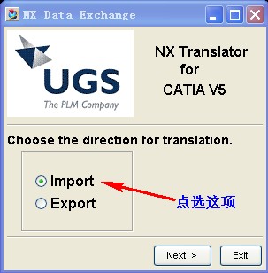

手上的CATProduct需要转换成prt,NX4.0可以直接打开CATProduct,但是打开之后发现好多部件和面被丢失,我在想把各部件先转换成prt应该会好一些,至少不至于丢失部件,可是NX4.0不支持批量打开,需要逐个手工打开,工作量实在太大,不知道各位有没有碰到过类似的情况,可有理想的解决方式,请指教,先谢了
发表于 2008-11-20 06:55:39 | 显示全部楼层 来自: 中国山西朔州
NX4.0支持批量转换CATProduct文件,请看下面各图。
