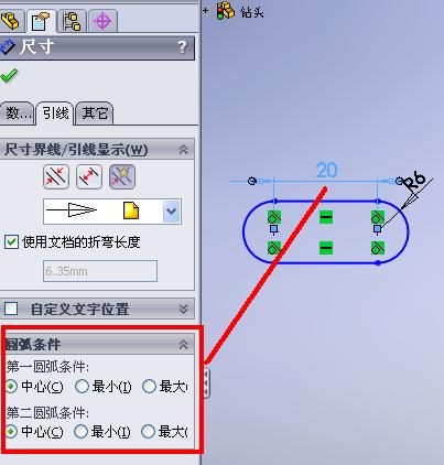

回复 1# csumsh 的帖子
在标注线选中的情况可以把标注线拉到圆弧上,多拉几次应该就好了,不是很好拉
发表于 2008-11-19 16:37:44 | 显示全部楼层 来自: 中国内蒙古呼和浩特
无法贴图只能做个压缩文件,标注时按住SHIFT键,就行了。

发表于 2008-11-19 16:50:28 | 显示全部楼层 来自: 中国广东东莞
不是的,你点标注完的时候,可以修改的。
8 S4 N  W1 s# d) |( q. l1 G: a例如:2 @) }) A; r7 z/ O" Q0 {3 b7 |
这里有3个选择的项目,你可以自己根据需要来选择。。4 X# Q5 F& o' A  P) B& t- F

发表于 2008-11-20 08:52:12 | 显示全部楼层 来自: 中国广东佛山
标注时按住SHIFT键是最快的方法
