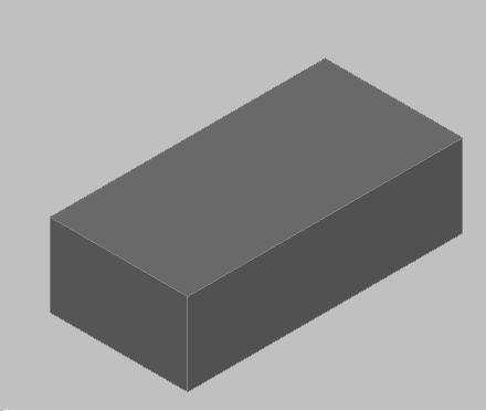

請問各位賢達/ X* S6 v' S' o7 B. g$ U
為何附件裡的CAD文件無法做抽殼9 A2 C5 D5 d: E$ i# b4 ]+ d4 Q
該方塊大小1000,500,300
- \. N! r9 _! I  W4 B& ^7 }(任意可以抽殼的肉厚都可以,如10大小的肉厚)0 ~: @% O- V$ _/ ~0 z
在2008版裡做的
' Q, a. X- p. V' ^2 ~$ F. Z

 楼主| 发表于 2008-11-20 12:57:59 | 显示全部楼层 来自: 中国台湾
請問出現* F) U8 l! V7 B# r
{塑形作業錯誤:頂點無解決方案。}
8 Q( u7 }) j' M# {/ Q6 x% Q3 a  D是甚麼原因呢
+ u5 E" ~/ b, ^; b% `7 B+ L一個簡單的方塊做完後/ x! o) a: J& d3 f4 W
作抽殼 且移除頂端的面% X3 t4 V3 y4 F# t$ a* F! f! D
應該可以出現抽殼的圖形阿
发表于 2008-11-20 15:06:09 | 显示全部楼层 来自: 中国辽宁营口
经过尝试发现,长方体抽壳后的空腔范围的最大坐标数字不能超过10000。
8 X0 i9 R$ s! t  ~9 {举个例子:假如空间一个立方体,边长100,中心坐标(9950,-9950,0),就可以任意抽壳;如果中心坐标有一个数字为9980,则抽壳偏移距离必须大于等于30;如果其中有数字的绝对值大于10000,则无论如何也不能抽壳了。
 楼主| 发表于 2008-11-21 09:37:42 | 显示全部楼层 来自: 中国台湾
但是將該
2 p: R) c; k" L! N方塊(大小1000,500,300)% v2 O1 x3 J7 L
複製貼上到另一個新開的文件7 _0 j# l2 t/ S5 R
又可以抽殼?
1 ?# z' k1 J" \' Q" `& \# M  d不知道是何原因
# |9 e4 U+ e, O0 D3 c3 z' u如附件
複製貼上到新文件又可以抽殼.dwg
76.59 KB, 下载次数: 3

发表于 2008-11-21 13:46:12 | 显示全部楼层 来自: 中国辽宁营口
回复 8# muhdi 的帖子
因为它在新文档中的位置与原来不一样了。
